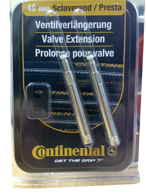

Терь проблема де камеры взять к таким колесам. Нужны камеры, что б сосок был не меньше 85мм., если кто знает где есть, подскажите плиз.
Ненужны. Для таких случаев давно делают удлинители специальные (Valve Extensions).

А как те адаптеры на камеру одеть? У меня ж клинчер.

Они не одеваются, они накручиваются на золотник.

То есть я на такой как на фото прикручиваю, качаю и погнал? :smile:

Ты мыслиш в правильном направлении ;-)

Купил Continental, не накручиваются они :-( Резьба не такая, или я что то не так делаю.
Копия этих, только чуть короче: http://www.wiggle.co.uk/p/cycle/7/Vitto ... 360041800/

Должны накручиваться :smt102 . Ищи причину. Попробуй на другие камеры накрутить. Отдельно от обода.Кто ищет , тот всегда найдет :dash2:

Они накручиваться должны на резьбу, на которой колпачек камеры? Но там ход у резьбы другой.
На все камеры что были перепробовал, может камеры Continental какие то особенные для этих переходников?
