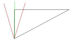

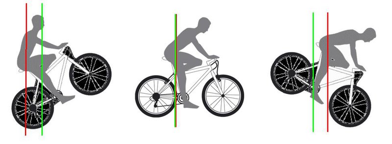

Слава Кальмиуса не дает мне покоя. Что же нужно велосипедисту?
Когда меняется рельеф, приходится перемещаться по седлу – на спусках назад, на подъемах вперед. Хотелось бы иметь возможность не ерзать попой, а управлять этим процессом.
Использовав логику All Mountain Post можно заменить верхнюю трубу на трубу изменяемой длины. Таким образом «сжав» трубу в подъеме – смещаем центр масс вперед, «раздвинув» - назад.
С фотошопом я не дружу – рисунки максимально схематичны. Красная линия – центр масс у обычного велосипеда, зеленая – с изменением длинны верхней трубы.
Что скажет общественность? :robot:
PS Кто знает почтовый ящик конструкторского бюро спешалайзед? )))

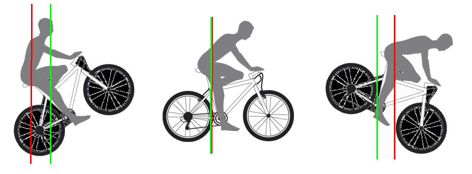

Небольшой угол – это как посмотреть )
Даже беря сегодняшние подсиделы – имеем ход 10 см, что совсем неплохо при сдвиге вперед.
Регулировать можно манеткой – не надо автоматики, перед апхилом нажал лепесток, потянул руль на себя и вкручиваешь себе комфортно.
Рисунок показывает крайние положения «силовой оси» (назовем так линию жесткости седло-каретка) красным цветом и среднее – зеленым.
Реализовать технически особых проблем не вызовет – на основе двухподвеса у которого задний треугольник не крепится к вертикальной трубе.
