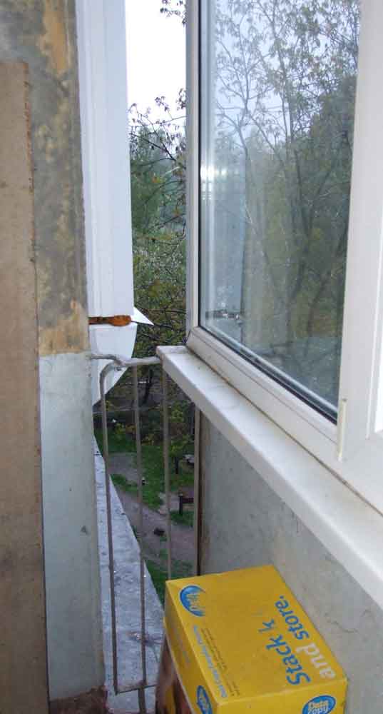

А может кто знает как избавится от такой дырки на балконе, и чем ее замуровать? И каким образом материал приклеить к концу рамы?
кирпичная кладка поможет
сэндвич-панелями закрыть
а как крепить сендвич панель к уже установленной раме окна?
