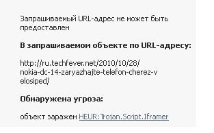

вело-генераторы для мобильных телефонов, которые заряжают их в то время когда вы движетесь.
http://cyclepedia.ru/content/dinamo-mashina
динамо-машинку далеко не на каждый вел поставишь, да и тормозит она движение.
и да, по второй ссылке троян.
