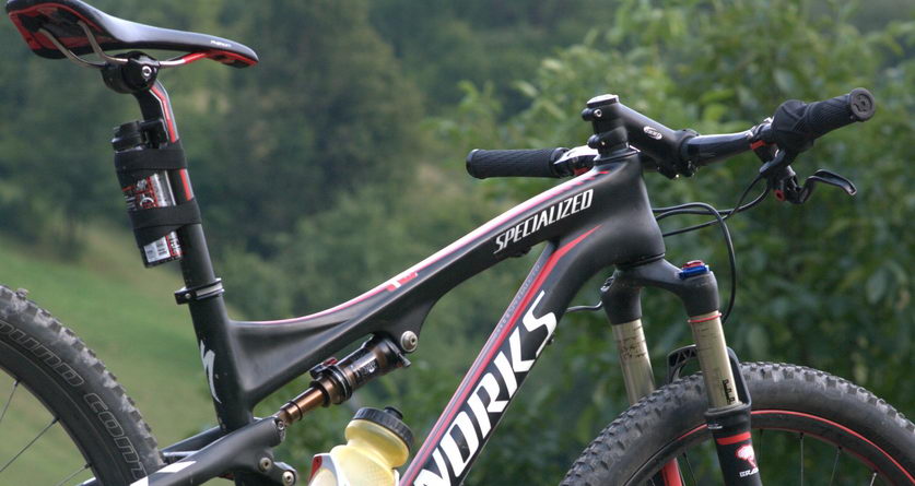

Ярік вже звичайно писав про "антирайзери", але може картинки допоможуть уявити як це виглядає: http://www.bikerumor.com/2013/05/21/nin ... s-on-both/

Вот тут есть описание и фотки вела Симахи
В описании синтас -6, но стоит ввв "перевертыш".

Повідомлення VooDoo » 1.10.13 09:26
По глазомеру будто влепил все 35 градусов. Может здесь кто-то ему объяснит, направляя на путь праведный, что так ездить на найнере неудобно, неестественно, да и вообще "не в лучшую сторону, как для кк" (с), он же "шоссерит" (с) и все такое... человек отстрадал сезон, а так и не понял :p
