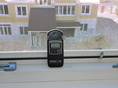

Свеженькое фото для любителей йода зелёнки :). Между Ирпенём и Бучей
Зы, кстати, у кого есть дозиметры, делайте фотку и пишите в каком районе сделана.ЗЗЫ. Данные в микрозивертах, в миллирентгенах это будет 0.01265 (мР) Конвертер тут
21 век на дворе, а на форум можно фотку всего до 100 кБ загрузить!!! А если давать ссылку с другого ресурса то фотка на монитор не влазит! Глюки?
Irpen 18 00.jpg (63.84Кіб)Переглянуто 4236 разів
Востаннє редагувалось 30.4.15 17:46 користувачем Krugliy, всього редагувалось 5 разів.

Друг только что отписал в скайпе: 0.020 Мр/ч

если столько мегарентген в час, то мы уже все умерли :ROFL: (не путайте обозначения, а то дольная приставка становится вдруг кратной)

если дето в КО показывает меньше 8 - это значит прибор не меряет ;) в КО везде больше 8. здесь природный фон от плит больше.
меньше 7 в украине только в песках олешковской пустыни и азовского моря.
Мр/ч - мегарентген в час (дочитать не успеете)
мР/ч - миллирентген в час
мкР/ч - микрорентген в час
Лечась в интернете можно умереть от опечатки.
Больше 8 чего?
Самый низкий уровень мне удалось найти в Киевской области, около ж\д станции Макалевичи(около 2х км +-), мы там фоткали птиц в карьере и меня заинтересовал его северный склон, поросший голубым мхом, так там фон был аномально низким 0,04 мкЗв/час= (4,6мкР/ч), ниже я нигде не встречал, при этом в 6-8 км северо-западнее, у реки Тетерев фон был 0,12-0,13. Кстати может тут есть ботаники, которым это будет интересно? Могу дать точные GPS координаты полянки.
