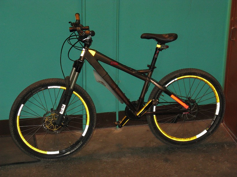

Самая заметная - желтая
Так вот и я ж о том же, что желтая пленка самая заметная.
А по поводу прочности на отрывание, так я тоже думал что легко ее сниму с автомобиля,когда продавать его собирался. вот эта полосочка,так и ездит у нового хозяина
Пленочка снимается без повреждений, пока она еще свежая (недавно наклеена), а через пару месяцев так сильно прилипает, что отрывается кусочками (имеется ввиду НЕдорогой тип оракала).
А шлем я тоже неделю назад оклеил красным и желтым цветами :Fade-color
Вот кстати прикольно смотрится вел (не мой)
фотка взята отсюда http://fotkidepo.ru/?id=user:247594

купил куски 0.1x1.22 метра белую, желтую и красную ORALITE 5500 (все по 25 грн за кусок)
много останется. кому надо - отдам по цене покупки
