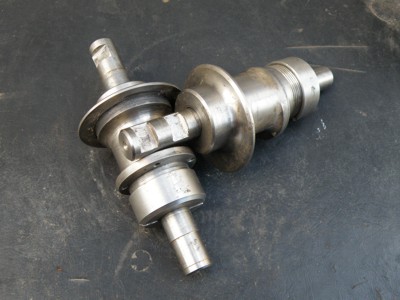

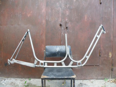

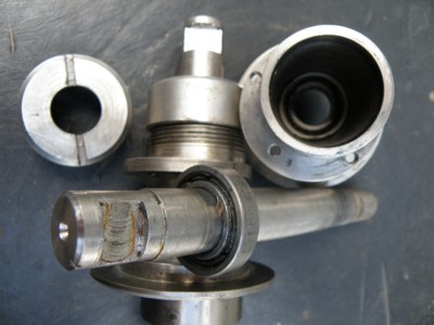

Повідомлення lemba » 28.7.09 17:45
Вот фото "отбитой" от краски рамы и фото каретки
Вес рамы 4,5 кг , но буду перевешивать.Взвешивал старыми ручными весами так что возможен перекос.
Минус кареток вижу только в одном-- вес. А так вечные

Рама - винтаж полнейший! По поводу шатунов мучительно витают мысли о кузнеце.... :)
С ними все шикарно. Это по сути единственная деталь которая будет просто вымыта и смазана
