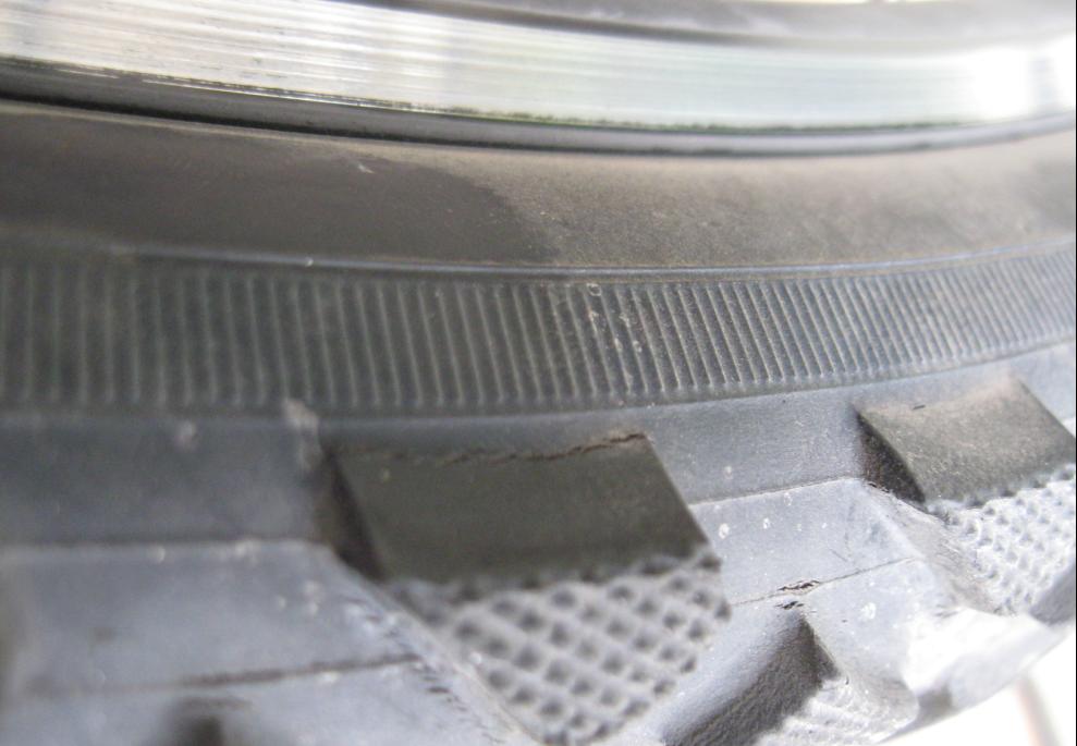

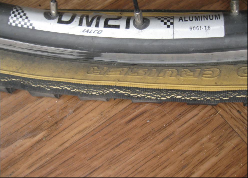

Старение резины происходит благодаря многим факторам. Чаще всего их комбинации. Если трещины поверхностные, то весьма вероятно что УФ тут также руку приложил

Ребята, если треснула - вам попалась какашка.
Пойди в магазин и купи другую.
Швабля БигБоб и Континенталь вертикаль простояли 2 года на балконе (2008-2010), зимы как помните были суровые, лето жаркое.
На переклюках Шимановских выцвели указатели передачи, покрышкам все пофиг.
Ну попался неудачный образец... Выкинь тихо и радуйся новому :)
Из 2 покрышек Континеталь Вертикаль я одну убил за неделю, вторая вот уже третий год ходит...
Ну был Корд бракованный, мне идти из-за этого глотку кому-то перегрызать или идти на базар, покупать вонючую резину?
Не веришь бренду - купи говно. :)

Тріщини є маленькі і не-наскрізні, таке враження, що гума просто дуже стара і від того, що я трохи її попресував - потріскався верхній шар
Загалом до неї ніяких пертензій, сьогодні-завтра зніму подивслюся (пробив під Полтавою), заразом і фотки зроблю, щоб було про що говорити
Дякую усім за відповіді

покрышки топикстартеру продал я.
я и насоветовал, что трещины пошли от жары. вернее - не от жары, а от сухости, от перегрева на открытом солнце.
я и предложил накрывать велосипед тентом
может я где-то и не прав...

На фотці, де дуже яскраво фігурує жовтий колір - покришка "на ободі"
Зсередини ніяких пошкоджень нема
Наскільки критичне таке "потріскання"?
На нижній фотці, тріщини біля самогопротектора, зараз майже біля усіх бокових наплавках протектора

Да не парся ты, езди пока не лопнет ;-)

Добавлю и свои полевроцента *oops*
А какое давление в колёсах? Если давление слабое (2-2,5 бара) и ездишь по асфальту (битуму, горной смоле, асфальто бетоне) то имеет место совмещение теплового старения и циклических нагрузок на боковые протекторы. Плюс там где имеется краситель структура материала слегка ослаблена (в основном это так, но может к покрам это не относится, прошу не кидать в меня помидорами за это предположение :tomato2: )
А что говорит производитель на тему температурных режимов использывания?
Но всё таки думаю это температура + ультрафиолет + циклические нагрузки.
Так что поднять давление на 3,5 или выше и беречь от прямых солнечных лучей :cool:
