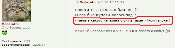

А может... *oops* "печать какого магазина стоит в гарантийном талоне" (с)?!
_печать какого магазина стоит в гарантийном талоне.JPG (37.7Кіб)Переглянуто 4250 разів

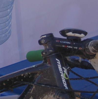

Полевые испытания посадки с выносом 25 градусов прошли успешно - ехать вниз не заметил особой разницы, а вот прямо и вверх - стало значительно удобнее :good:
Может быть это привычка так сидеть как к определенному сорту сигарет кофе, но посадка с этим выносом понравилась, так что рекомендую для карликовых найнероводов . С рулевой возиться не буду, в принципе благодаря выносу руль вполне достаточно сместился вниз. Не понимаю почему производитель не ставит в стоке с таким градусом, ведь благодаря проставочным кольцам можно подобрать любую комбинацию высоты.
Ну и есть "эстетический момент" - из-за тараканов в голове представлений о прекрасном опущенный вниз вынос по первым впечатлениям кажется слегка уродливым, но здесь не до любования, главный упор на удобство.
П.С. По поводу выносов серии вцс у меня всегда было одно "но" из-за их "пластилиновости", вот при переходе на вилку с осью 15мм с эксцентрика как-то особо не заметил прироста расписываемой с интернетах жесткости, но когда заменил стоковый вынос на алю вцс, то сразу почуял как руль стал слегка подгуливать когда начинаешь хорошо прикладываться.

sotovy1, да, Ritchey WCS C260 Vorbau OS, на картинке мануала можно завести со стороны, я с какого-то перепуга снимал манетку и тормоз. Раскручивать неохота, крышку выноса держат какие-то совсем маленькие болтики, видимо настолько нежные, что производитель с шестигранника перешел на торкс 20.
При просмотре фоток с недавнего крымского марафона у одного из лидеров трехдневки задетекчено истон с похожим углом на найнере мериде, хотя у нее рулевой стакан на 10 мм короче.
