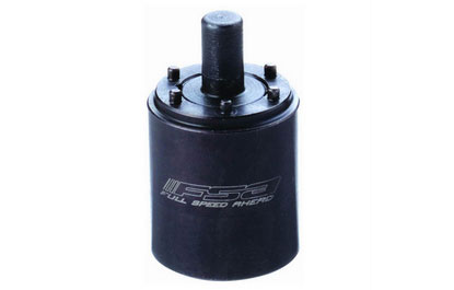

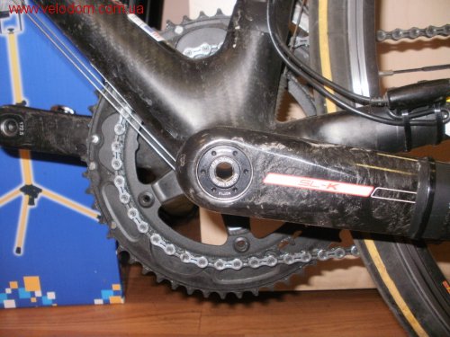

Вот в том то и дело,что не шестигранник.
Брошу фотку и увидите.
На шатуне шесть дырочек,в которые надо вставлять приспособу и крутить.
То что стоит сделать,стоит сделать хорошо.

вот такой шатун и такая приспособа нужна

А вот такую приспособу надо,чтобы подтянуть такой шатун.
не по теме - эта приспособа подтягивает контр гайку, а болт подтягивается шестигранником :)
