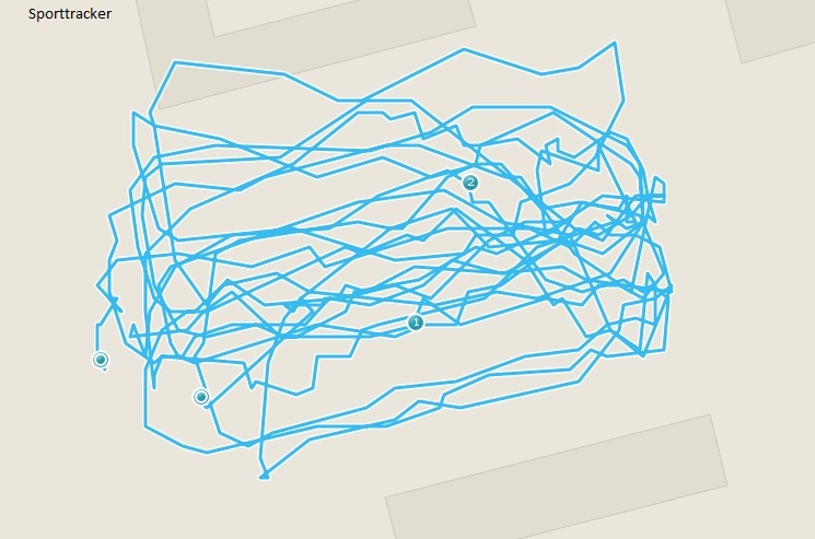

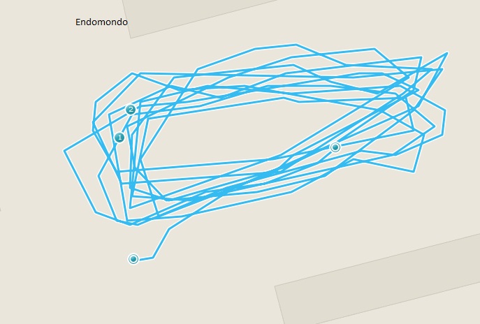

Перенесу выдержками часть моей соседней темы сюда.
Я понимаю насколько лучше будет отдельное устройство, но для меня это игрушка а не средство первой необходимости... а в телефоне, как очередная "ненужная" функция, будет очень даже кстати.
Цели:
1. Писать с наибольшей точностью маршрут пробежки/велопрогулки/ДХтрассы
2. Скорость на участках, время в пути.
Поскольку я по личным мотивам начал бегать по утрам(или вечерам) появилась необходимость в красивой блестящей игрушке которую можно пощелкать после пробежки.
П.С. Думаю тема для многих кантрийщиков знакома так что жду советов.
обзоров и срача по поводу разных программ дофига, а банально сравнения качества приема разными устройствами я так и не нашел
Во вложении кидаю 2 пробежки по стадиону записаные разными трекерами. Вопос, пробехав круг по стадиону, запишет ли асусгармин "круг"

Пример такого сониерика напиши, если не сложно. Нокия покупалась с этой же целью. Еще сидеть в вайфай, читалка и остальные функции смарта.
Есть желание купить для ЛЮБИТЕЛЬСКОГО фитнеса что-то ХОРОШЕЕ.
пункт 4 мне не нужен.
пункт 2 нужен.
Задача пройтись по кругу стадиона и получить круг, а не "я спайдермен" по соседним домам.
П,С,Заранее спасибо за советы.
Задача не так проста, как кажется. Из-за того, что спутники не находятся на геостационарных орбитах, они не висят в одной точке на небосводе. Из-за этого возможны случаи, когда большая часть видимых спутников находится низко над горизонтом и закрывается домами. А те, которые ничем не закрыты, в свою очередь, могут находиться близко друг к другу или в такой конфигурации, что отражение от домов будет значительным, из-за чего точность определения координат будет страдать. Про влияние состояния атмосферы на время прохождения сигнала я вообще молчу. :)
Прыжки на ~10-20 м. в городе могут быть и при использовании "настоящего" GPS-приемника из-за вышеописанных причин.
При таком режиме использования, когда нужно только записать трек и все, я бы рекомендовал посмотреть в сторону GPS логгеров. И по деньгам оно сильно дешевле телефона, если покупать его исключительно ради GPS, и по автономности/защищенности лучше.
