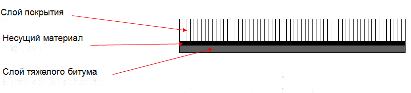

ну по идее битум. спасибо.это не о чем фото.
битум есть или тканевая основа?
если тканевая, то гилйотина для бумаги+спец форма из пары досточек или ручной труд в виде спец ножа решает вопрос.
если есть битум - то зависит от битума
зы. у меня нет фирмы, просто когда то решал похожую задачу.
Спасибо. в понедельник дам задание пусть ищут.ну хрен его знает.ты ж толщину и вязкость не можешь сказать. надо попробыват на гильйотине для бумаги. если не будет прилипать, то справится. если будет прилипать то искать гильйотину для жести/стали, и пробывать на ней.
и если на бумажной работает, то скорее всего уйдут пара ножей для нее.
я бы взял образец и попробывал в какомто центре по переплету или в типографии(если согласятса)
гилйотина для стали около 500баксов.вес 70 кг(проще привезти к плитке чем плитку к ней) для бумаги обычно дешевле. в вашу суму влаживается.

Нет, наняли турков, и дали нож.ну так а как решили? резаком для бумаги?
