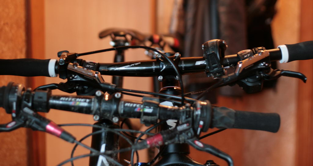

Обзавелся найнером и прозрел насколько сильно задрана морда вверх по сравнению с моей привычной посадкой на 26. На голосеевских апхилах найнер отлично гребет, но норовит опрокинуться назад. Вынос перевернут, кольца убраны, но все равно "не то", к тому же в стоке крышка рулевой сделана высокой как башня, что приводит к задиранию руля вверх где-то на дополнительных 10мм (видимо, производитель расчитывал таким образом, чтобы манетки не доставали верхней трубы рамы).
Интересно кто-то с этим борется или вопрос привычки? Пробовал ли кто-то на практике вынос 100мм с 25 градусами?
Сделал сравнительное фото и прозрел какая разница по высоте рулей (седла же на одном уровне), оба велика 19-й ростовки, с вилками 100мм хода и обуты примерно в одинаковую резину, на найнере стакан короче (120мм против 130 мм):
А что ты хотел? Седло выставляешь по высоте булок, а вот перед при прочих равных будет на 29 - 26 = 3" выше. Арифметика.
На фотке видно, что отличия начинаются на уровне короны.
Поставь шоссейный баран :)
Это очевидно, но меня удивляет как можно ездить апхилы на стоке с такой задранной мордой...

ставил всегда на найнере вынос 90-110 с -7-8градусов(отрицательный), посадка становится нормально
что мешает перевернуть вынос?
время дает возможность Поиска, и ничего более.
О какой езде идет речь? Нормально заезжаешь апхилы на кантрийных трассах, с градиентами когда приходится ставить самую легкую передачу и на ней карабкаться вверх?

Со стоковыми железками (с учетом странной высокой башни-крышки рулевой) руль получается выставить примерно на уровне седла (может чуть ниже), буду пробовать искать и переворачивать вынос с 25 градусами. В идеале было бы здорово взять у кого-то такой вынос потестить на 5 минут (длина 100мм, диаметр 31,8, и заветные 25) :help:

Оба байка сравнивал я. Поэтому дело не в подготовке, а в геометрии рамы G29.
