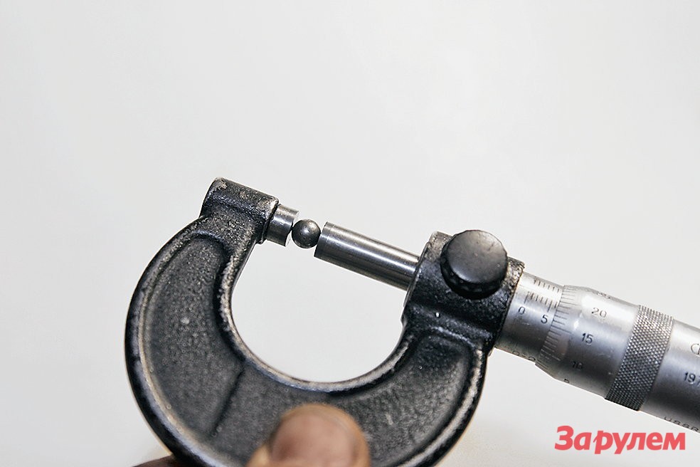

Trion
Повідомлень:7465
З нами з:26.2.05 17:42
Re: Применяемость шариков в подшипниках
Повідомлення Trion » 27.11.13 13:15
При наличии партии шариков насколько практичен такой метод отбора единой размерной группы, как взвешивание каждого шарика на точных электронных весах вместо промера микрометром?
Насколько я понимаю, промерять нужно по трём осям, а взвешивание оперативнее, если датчик разрешает до 2-3 знака после запятой.

Повідомлення usafa » 27.11.13 14:43
промерять нужно по всем осям ! (и взвешивать тож)ибо шарик может оказаться не шариком
Главмех , где можно померять шарики ? и в какое время ?

Повідомлення AVVAKUM » 27.11.13 15:34

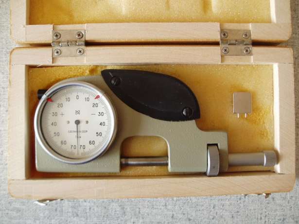

Микрометр имеет цену деления 0.01мм, если он качественный, то имея некоторые навыки, можно оценивать с точностью до 0.0025-0.005мм, для шариков 5мм это приблизительно 4 знака. Опять же имея навыки, измерения можнотпроводить быстро, даже не беря в руки каждый шарик, и заодно действительно тестировать на правильность формы. Весы такого класса меряют медленней, шарики надо брать и убирать поштучно, дожидаться окончания переходных процессов в весах. Да и кривой шарик там не засечешь.
Для справки: шарик 5мм весит около 2г, приличные бюджетные весы имеют второй знак после запятой, причем там +- последний разряд. До микрометра им будет далеко. Весы с большей точностью уже относятся к лабораторным, они очень нежные, требуют правильной установки, неторопливой работы. Даже уронив на них шарик в высоты несколько сантиметров можно угорбить такие весы. К продавцу шариков с ними идти будет хлопотно. А микрометр можно таскать в кармане и пользоваться хоть на базаре

Glavmex
Повідомлень:879
З нами з:24.7.11 21:16
Звідки:Киев! If you going to Borshagoffka...
Повідомлення Glavmex » 28.11.13 09:05
спасибо
Если есть время, день два, я могу взять комплект шариков, отнести к ребятам которым я же продал вот такую штуку
Она меряет с точностью до 0,001 мм
Хлопцы возьмут рошеновским шоколадным батоном
По киеву езжу постоянно
набирайте
066-821-36-сорок три

AVVAKUM
Повідомлень:5880
З нами з:25.4.07 17:07
Skype:avvakum_v
Звідки:старая, старая Дарница
Повідомлення AVVAKUM » 28.11.13 09:27
А не проще куписть себе например такой http://sevastopol.all.biz/mikrometr-cifrovoj-g311140 (есть и дешевле), не бегать с каждым шариком к хлопцам?
На маршутки и на батончики больше истратишь :D

Glavmex
Повідомлень:879
Повідомлення Glavmex » 28.11.13 10:02
нее я уже наигрался китайскими измерительными инструментами...
Можно за 109 грн купить механический микрометр... тоже китайский... в практикере...
У соседа лежит набор вкладышей коренных подшипников коленвала... померял коленвал, отнес его на шлифовку шеек, купил ремонтный размер вкладышей,
а там где должны были протачивать нормальный инструмент, померяли говорят все ОК, ниче не надо шлифовать... такие дела
Повідомлення AVVAKUM » 28.11.13 12:09
Для отбора шариков нужны не абсалютные а относительные измерения. Нужно ведь отобрать комплект с одинаковыми размерами. Самое главное, что бы к ним не затесался один-два шарика большего размера

usafa
Повідомлень:3754
З нами з:20.3.11 16:00
Звідки:киев , нявки
Повідомлення usafa » 28.11.13 17:55
я вот пытался убрать люфт в старенькой передней втулке , но когда поставил колесо на вел , при езде начала втулка немножко "постреливать"
сейчас уже вращается тихо ,но люфт появился ))
поэтому и подумалось , что надо исследовать шарики
вот так можно ? или измерения недостаточно точные ?

Вот тут мы проверяли такой штангенциркуль http://www.glavmex.com.ua/miolvs.html он показал данные на уровне микрометра.
НО есть пару НО!
- перед каждым измерением мы сводили губки и проверяли сход на "0", после этого проверяли на плоско-параллельной концевой мере 50 мм и только после этого измеряли шейки КВ итак 5-7 замеров каждой шейки.
- требуется сноровка, микрометр контролирует усилие при измерении, за счет трещотки, там оно порядка 3-4 Н, нужно чувствовать усилие с каким ты сжимаешь губки штангенциркуля. Одну две сотки можно "нагнать" просто придавив.
Чем больше знаков после запятой тем лучше.
