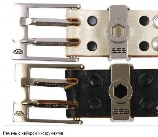

Вот такие бывают

Была у меня так же мысль, правда, производить этот мультитул в кач-ве small gift от компании, но то уже такое... Скорее, "нет", чем "да".
А вот вы признайтесь, что у вас такая воспалённая мысль возникала: "хитрожопый дядя хочет надёргать у нас идей, а потом грести бабло за счёт нашего вселенского знания, обогатиться и выкупить Межигорье". ;)
Насчёт же "неудачи" - говорить рано. Буду делать образец, испытывать, дорабатывать. Так что, готовьтесь к посрамлению. :yes
