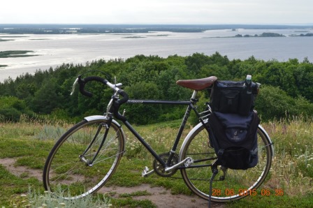

А пробовали шерстить по разным европейским барахолкам?
Бывает, что туристы, хотя бы рамы попадают к нам.
Правда обменный курс даже на самые дешевые экземпляры выбивает нас из аукциона.
Вот мой вел
Оба колеса на 36 спиц.
Есть возможность опвесить три подфляжника.
Сейчас уже стоит low-rider на вилке, т.е. можно повесить вторую пару сумок (только самих сумок нет).
Нужное еще поменять колодки на тормозах на более качественные и седло на более комфортное - и смело в дальнобой.
Пробовал вел с солидным весом - на удивление устойчив при кажущейся легкости - очень комфортно и сравнительно быстро.
Да и покрышки поменять бы на более широкие и с небольшим протектором для большей устойчивости - а так жесткова-то.
Я бы попробовал поискать на ХТ стальные МТБ-ники с креплениями под багажник. Несколько штку в 2015 году точно мелькали и никто особо не спешил за ними гнаться.
26-ые колеса точно будут крепче - выбор резины больше, а средняя скорость на 100-150 км в день незначительно отличается.
Правда, все равно прийдется потратить деньги на последующий апгрйед: руль, крылья, багажник, тормоза.
У меня был вот этот: viewtopic.php?f=102&t=153293 - для вас все равно мал, но смысл в том, что его купили для девушки именно для туризма с последующим апгрейдом руля на бабочку.
Bridgestone T 700
Vytachiv (8) - Copy.JPG (92Кіб)Переглянуто 5478 разів

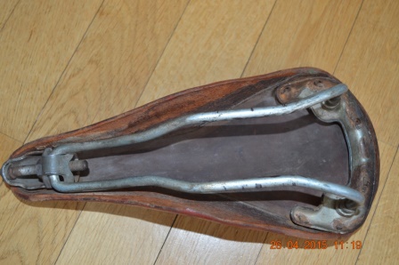

На фото вроде буркс - куда ж менять седло? :)
26" колеса не хочу, только 28. Если ничего не найду - придется брать какой-то гибрид. Но не знаю, как туда баран с дуалами, все ли будет работать.
Можно ссылку (в приват, наверное, лучше, потрут иначе) на евробарахолки? Я не в курсе, где искать, каким сайтам доверять и как это работает - б/у у буржуев покупать.
Вел на фото очень симпатичный)

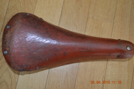

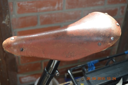

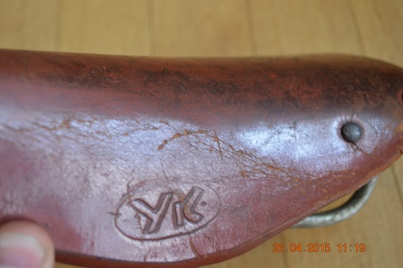

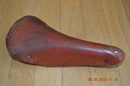

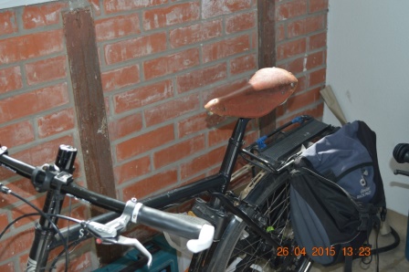

Повідомлення Cedric » 26.10.15 14:31
Андрей,
Спасибо за отзыв.
К сожалению это не Брукс.
Это ХВЗ УК (Укр Кожа).
Оно уже, чем стандартные для СШ и без перфорации и явно жестче, чем Брукс.
Летом попробовал стандартное рестварированное сдело ХВЗ для СШ - с моим небо и земля.
На этот черный вел, который вы видите с этим седлом я планирую ставить баран и Tektro Drop- V совместимые с вибряками.
Уже есть и руль и ручки.
Отпишусь по результатах.
На него же буквально на днях установлен немецкий стальной багажник (пока нет фото).
Колеса 26.
Планетарка.
Про барахолки, кроме общего E-Bay, на котором не все так уж и дешево я подберу пару ссылок и вышлю.
К сожалению в наше понимание "дешево" сейчас мало что может поместиться.
Если тщательно мониторить наши форумы (и ХТ и ВелоКиев) на предмет стальных шоссе, то попадались очень приличные экземпляры за разумные деньги, но не уверен в возможности установки багажника.
