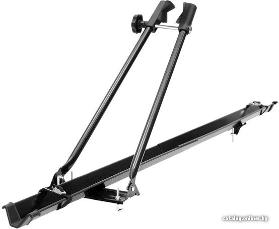

Не зовсім зрозуміло.
Якщо тільки для перевезення на дачу, то навіщо замки?
Вкрасти можна з любого кріплення, якщо залишите без нагляду.
Шум від квадратних на швидкості більше 100 досить сильний, але якщо питання до дачі, то можна пережити - музику голосніше зробите.
Аналогів Тюле повно - з адекватним підходом будуть безпроблемно працювати багато років.
Посилання не даю - прогуглити по назві картинки сподіваюсь зможете.
Велокрепление Peruzzo 314 Top Bike.jpg (27.44Кіб)Переглянуто 2634 разів

Добрый день!
Вот, купил и поперечины, и велокрепления на них. И решил отчитаться о покупке. Может, кому и пригодится.
В целом задача стояла: завезти велики на дачу - «чтобы было дёшево и практично». Нужно было вложиться в цену «за всё» ~100 USD – т.е. за поперечины (~1200 грн.) и велокрепление на рейлинги (~1200 грн.).
Выбор был непростой. У каждого претендента был свой какой-то «косяк». Допустим, замок есть, но «внутрянка» у него пластмассовая. Или стрёмные пластмассовые детали в важных элементах конструкции. И т.д.
Начал я с покупки поперечин на рейлинги моего Mitsubishi Pajero Sport 2007 г.в.
1. Багажник на рейлинги (поперечины с креплением на рейлинги)
В ценовом диапазоне +/- 1’200 грн. обозначились такие вот претенденты:
* Условное обозначене: L – длина поперечины.
1.1. LAVITA 122 см (LA 240788/48), L = 122 см, цена: 1’232 грн.;
- стальной, прямоугольный, чёрный, с замками.
- цепкий крепёж за рейлинг.
1.2. LAVITA 127 см (LA 240688/50A), L = 127 см, цена: 1’514 грн.;
- алюминиевый, серебристый, аэродинамический, с замками.
1.3. LAVITA 130 см (LA 240788/51), L = 130 см, цена: 1’206 грн.;
1.4. Десна-Авто, аэродинамический, L = 120 см, цена: 1’100 грн.;
- судя по картинке вроде неплохой крепёж за рейлинг (но нужно смотреть живьём).
1.5. Кенгуру Рейлинг, L = 126 см (140 см), цена: 468 грн.;
- стальной, прямоугольный, чёрный, БЕЗ замков - самый простой!
- хлипкий крепёж за рейлинг.
1.6. Amos Futura, L = 107 см (120 см, 130 см), цена: 941 грн.;
- стальной, прямоугольный, чёрный, БЕЗ замков - в принципе, такой же, как и предыдущий Кенгуру Рейлинг, только чуть покачественнее, да и то не факт. И нет "ушек" для строп.
1.7. Кенгуру Рейлинг Aero, L = 120 см (130 см), цена: 1’050 грн;
- алюминиевый, серебристый, аэродинамический, БЕЗ замка.
1.8. Amos Alfa, L = 107 см (120 см, 130 см), цена: 1’090 грн;
- стальной, прямоугольный, чёрный, БЕЗ замков - но уже нормальная форма зажима!
1.9. Amos Nowy, L = 107 см (120 см, 130 см), цена: 1’189 грн;
- стальной, прямоугольный, чёрный, БЕЗзамков, но закрывается на СПЕЦ Ключ. Нет "ушек" для строп.
1.10. Terra Drive Alu, L = 120 см (130 см) , цена: 1’220 грн;
- алюминиевый, серебристый, аэродинамический, с замком на съём навески с T-образного паза.
В итоге я купил: 1.9.- Amos Nowy, L = 107 см, цена: 1’189 грн;
* монтируются эти рейлинги с помощью ключа специальной формы, так что их не так-то легко будет спереть. Я надеюсь. :-)
* эти поперечины длиной 107 см становятся как раз на рейлинги «старого» Pajero Sport’а и не торчат в стороны за габарит рейлингов. Так что вид получился довольно-таки аккуратный. Возить ПВХ лодку на крыше я пока не собираюсь, так что более длинные поперечины мне, вроде как, и не нужны…
На скоростях до 85 км/час наблюдается небольшое увеличение шума ветра. Но совсем не смертельное. Я ожидал худшего. По трассе пока не ездил. Но я буду возить на них велосипеды, и не собираюсь гонять с ними по трассе сломя голову.
После выбора поперечин, я занялся отбором велокрепления.
2. Велокепление на крышу (крепление за поперечины)
Долго расписывать не буду. В ценовом диапазоне ~1’200 грн. выбор хоть и есть, но у всех велокреплений присутствуют те или иные недостатки. Так что выбор в результате склонился к совету уважаемого veloOFFline:
2.1. Peruzzo Top Bike (артикул: PZ 314), цена: 839 грн;
подходит:
- крепление стальное, основание V-образное, цвет чёрный, с замком барашковой гайки фикрсатора рамы (замок металлический, но какой-то странный…);
- замка на крепление к рейлингам нет… Это минус...
- сами барашковые гайки этого крепления тоже стрёмные. Они похоже, что могут отвинтиться и сами по себе. Думаю продублировать их ещё гайками Ø6 мм с резиновыми стопорами. Барашковую гайку фиксатора рамы тоже продублирую гайкой Ø8 мм с резиновым стопором (от греха подальше);
- подходит для круглых рам (диаметром 25-60 мм);
- и для овальных рам (шириной 60 мм и высотой 80 мм);
- max вес велосипеда = 15 кг;
- max скорость перевозки = 110 км/час!
- опционально этот багажник может комплектоваться T-образным крепежом для фиксации в пазы аэродинамических рейлингов (в моём комплекте такого крепежа не было…).
Ну, и так как оставался запас по бюджету, то в итоге я купил не одно, а два велокрепления.
Общая стоимость вышла: 1'189 + 839 + 839 = 2'867 грн.
Т.е. чуть больше, чем 100 USD.
Ещё раз – низкий поклон всем откликнувшимся и помогавшим в выборе.
