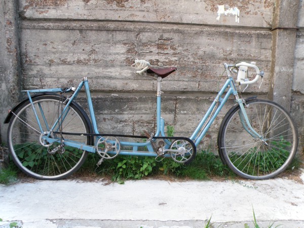

Вот стал счастливым обладателем сего.... :)
Очень долго обхаживал соседку. В свое время вел собрал её покойный муж. Рама самодельно сваренная- титан.
Хочу его реконструировать и использовать для выездов типа Велодня и т.п.
Прошу совета компетентных. Что можно сделать?! Начну с полной разборки и перекраски рамы во что-то кислотное с какими-то вензелями и завитушками.

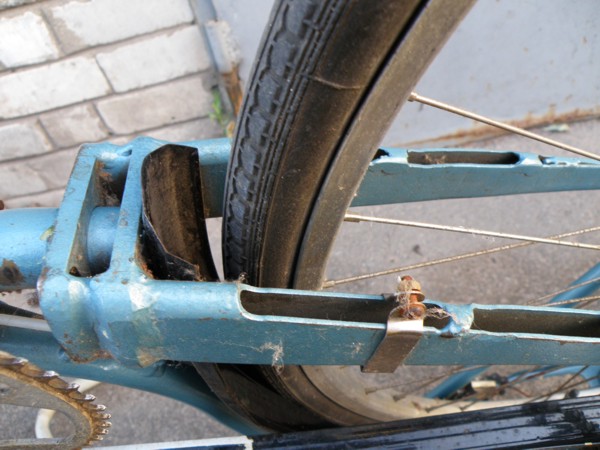

Единственное что смущает в раме так это перья.
Хотя Хозяин был не маленьким. Сотню весил однозначно

Вот это сила!!! Просто МЕГА рэспект мастеру :molba:
Ну для начала рекомедовал бы окунутся в мир допусков и посадок, для поиска максимально подходящего обвеса. Возможно понадобится изучить номенклатуру блошиных рынков, поскольку вероятность того что брэндовые изделия не подойдут под посадочные места рамы очень велика. Чтобы знать где и у какого дядьки можно чтолибо выменять на сок *oops*
Даёшь фотки крепления колес и ихний диаметр для подбора правельных вилсетов.
Ну а за перья я б не волновался))))

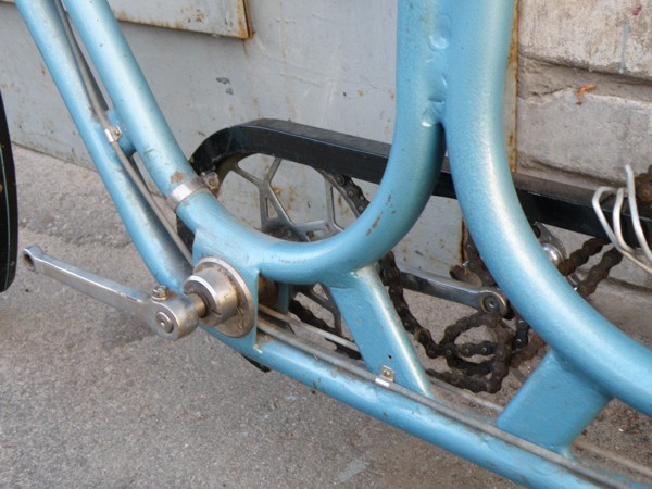

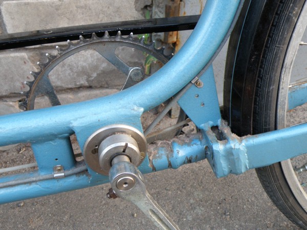

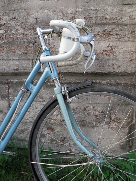

И ещё, по конструктиву рамы это скорее сити байк чем шосер, посему с рулём тоже нужно призадуматся, примерять и призадолбать всех при выборе правельного руля, поскольку шосейный руль тут не очено то и смотрится.
И судя по фоткам, ой как сильно прийдётся поморочится с каретками, поскольку контри винты сделаны из нержи и индивидуальной выточки. Хотя если есть токарь (матёрый), сварщик (идейный) и кусок титановой трубы, то вообще проблем нет)))

Отвал башки!!! Времени - вся зима впереди, ищи место где этим заниматься, токарные работы и.... покраска решает весь внешний вид! С покраской могу помочь советами, возиться с этим не хочу, по токарям могу постараться помочь... а может похромировать ее???:-)

Тормоза скорее всего шоссейные ALHONGA подойдут- правда тормозное усилие как для тандема маловато, я бы ставил туда планетарную втулку с встроенным ножным тормозом- заодно проблема переключателей скоростей, задней втулки и манеток была бы решена.
Руль видимо (из-за шосейных тормозов) придется оставить шоссейный, хотя прямой или райзер был бы органичней.
Самое проблемное место- каретки, хотя если роднае работают, то и славо богу

представляю как колбасит на ходу эту раскладушку:D (влево-вправо)
однозначно, восстанавливать имеет смысл только для выездов пару раз в год.
руль менять однозначно. не представляю, как рулить _этим_ с шоссерным рулем.
З.Ы. не проще было из Германии за 400 евро притащить нормальную тандемную раму?

Руль конечно буду менять на ровный с нормальными тормозными ручками.
Каретки насколько я посмотрел работают на отлично.

Интересно, как он будет выглядеть "после"? ))) Глядя на фотографии сейчас, представить тяжеловато.
Кстати, родился совет - пофоткать сейчас с разных ракурсов и когда будет окончательно готов - с тех же, а потом сделать такой "вжыы-ык", как в "Алло, гараж" (когда картинка перетекает.
