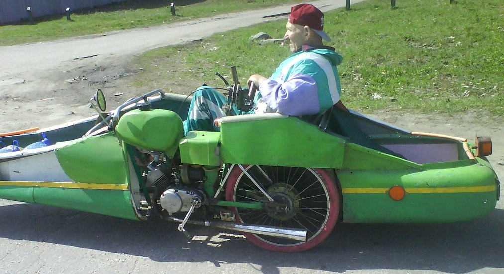

Ехал на днях на работу и встретил чувачка-чудачка на таком космолёте.
Дядя ехал потихоньку(10-15км/ч), крутил педали. Всё скрипит, грохочет, трещит, цепь проскакивает. Говорит, выеду на прямую, заведу двигатель (мопед Карпаты интегрированный слева) и поеду быстрее
(25-40 км/ч)
Вес контрукции в снаряженном состоянии и грузом ~200 кг
Дорогу осилит идущий.

Дядя ехал потихоньку..
ну а куда спешить в его возрасте? к тому же собрано, похоже, реально из подручных средств.. но экомобилем вряд ли назовешь. кроме что предыдущего поколения)
О, Голобурда. Он лет 30 а может и больше веломобили клепает.
