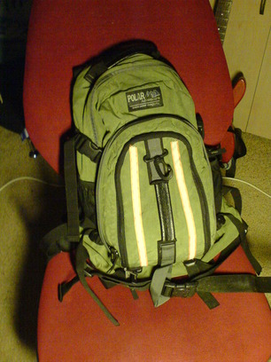

Ленту нашел. В лавке были три варианта. Два - различной ширины - на текстильной черной тесьме около 1см. и 2см -серая широкая отражательная полоса и соответственно узкие черные полоски по краям. И третий вариант - более широкая серая полоса из более тонкого текстиля, напоминающего нейлон, но с легкой ворсистостью края. Если сажать на клей такую заплатку,- ну возможно, но побоялся, что будет разволокняться по краю.
Выбрал 2см черную. Нужно сказать, что все равно ее по торцу желательно обработать паяльником, чтобы не распускалась. Все описанные ленты к сожалению не самокрейки.
Взял еще ткани, - название не знаю, но если подложить под разрыв снизу нужной стороной и прогреть утюгом, приклеивается. Было 2 вида - одна совсем слабая - под пальцами расптягивается, а другая - достаточно прочная.
В общем вырезал небольшую заплату, чтобы с запасом перекрывала размеры надрыва, через надрыв зажимом поместил заплату в нужное положение клейкой стороной кверху совместил края разрыва, придавил утюгом через Х/Б ткань (утюг на 2 точках). Схватилась успешно. Сразу скажу, что данная ткань растягивается по дыагонали. в связи с чем располагать ее предпочел так, чтобы на расходжение краев разрыва распяжения ткани не было - 2 не растягивающиеся направления перпендикулярно и параллельно краю разрыва. После этого для пущей крепости скорняжним швом усилил края разрыва, после чего место шва смазал клеем "Десмоколл" - клей хорош тем, что бесцветный, очень еластичный, отлично ведет себя при склеивании ткани. Далее, повыбирав между разными вариантами расположения светоотражающей заплптки, а были дизайнерские варианты или вдоль, или косо, или в виде "петли" для навески или карабина, в конце концов выбрал один из вариантом, вырезав соотверствующей длины полоску, припек край паяльником, при пришивании ее выбрав вариант как бы вшивания ее края в существующий шов. После пришивания краев, подведя кусок бумажного листка под полоску, чтобы не испачкать клеем ткань рюкзака, смалал клеем "Дасмоколл" полоску снизу. Тут нужно сказать, что думал, что смазывать надо менее обильно, оказалось, что пришлось промазать пару раз. После чего прижал склеиваемые повержности в ростянутом состоянии, после чего слегка проглел утюгом. В общем получилось, смотрится не плохо.
Хотел было и с другой стороны сделать, чтобы было симметрично, но вспомнил, что лучшее - враг хорошего. Сторона рюкзака с дополнительным отражалетем левая - со стороны обгона автомобилями. Ну и отлично.
Если смогу - сфотографирую как отчет о проделанной работе и размещу здесь.
