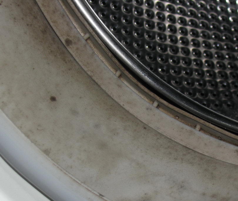

Переехал на новую квартиру, а тут стиралку видимо не проветривали после стирки предыдущие жильцы, и вся герметизирующая резинка в грибке. Конечно, буду пытаться наезжать на хозяев чтобы новую купили, но в остальном она нормальная, поэтому чувствую будет тяжело уговорить купить стиралку. Поэтому хочу попытаться его както вывести или хотябы продезинфецировать, чтобы не воняло, в случае если придется ею пользоваться. Уксусом думаю можно даже не пытаться, нужно чтото пожесче.
Посоветуйте что можно попытаться сделать? И вообще сильно ли вредно будет пользоваться такой стиралкой?

доместос

Любий дезінфікувальний засіб (можна навіть звичайну хлорку), нанести на губку і протерти всередині, залишити на 10-15 хвилин. Прогнати повний цикл роботи машинки в холосту (без одягу) бажано при великій температурі 90 градусів.

Любой грибок, даже по хлеще твоего, на швах затирки между кафелем. на потолке оттирается обильным нанесением белизны, и как говорилось выше - оставлянием на непродолжительное время ;)
но вот беда, ничего ли не случится с этой самой резинкой от обилия хлорки?

Ні не станеться, вона розрахована контакт з хлором, в ній є режим відбілювання :), яке як правило включає білизну або щось подібне.

Спасибо за советы!! Буду пробовать, раз есть надежда ).

Через 2-3 недели желательно повторить даже если новой атаки грибов глазами видно не будет.

сделал по вашей методике : белизна на 10-15 минут и холостая стирка с порошком и немного белизны при 90С.
Результат слабоват. Немного резина почистилась, но много еще осталось. Машина с вертикальной загрузкой у меня.
За совет по чистке швов белизной -СПАСИБО! :good:
И еще вопрос: кто чистил нагревательный тент лимонной кислотой? какая там технологии: сколько засыпать кислоты и сколько температуру давать?
Калгон -ерунда. Один товарищ рассказывал, что постоянно юзал калгон, а когда машина заклинилась каким-то предметом, то мастер за одно и показал тент. Никакой калгон его не чистил. Мастер промыл лимонной кислотой, запустив холостой режим. Только вот пропорции не известны.
Кто-то так делал?

Мне мастер говорил 300 г кислоты и 95 градусов. Но пока у меня проблем не было, машина относительно новая

лучше не лимонной а сульфаминовой.

Наверное лучше всего искать в магазине химреактивов. Бывает в виде таблеток, например для удаления накипи из парогенератора Керхер, но за тоблетки цену такую хотят, что я смеюсь очень долго (в американском магазине химреактивов заказать и то дешевле :grin: ).

Была та же проблема. Гуглил, читал, пробывал.... но ничего не получается, да и писали, что это не выводится!!!

Что-то мне кажется это резина такая. на машинке zannussi 2001 года такой гадости не было, а купил wirpool и как поперло. ничем не отмывается. поэтому забил и время от времени дезинфицирую доместосом. Varyag как-то рассказывал про чудесный медицинский раствор для дезинфекций, надо бы у него спросить.

Не выводится, в смысле противные пятна остаются? Это более чем возможно, некоторые плесени выделяют пигмент, который проникает в толщу резины и удалить можно только с резиной. Насчёт сорта резины, тоже очень правдоподобно: не всякая резина может служить этим организмам питательным субстратом. Тогда остаётся только периодическая наружная обработка, потому что в толще резины могут оставаться не только пигменты, но и толстостенные артроконидии (споры бесполого размножения в состоянии покоя), которые выживают в кипящей серной кислоте и выше озоносферы. Их убить только жёсткой гамма-радиацией можно :)

Мы меняли резину. Заказывали в сервис центре.
Грибок активизировался после установки пластиковых окон+интесивная стирка(сейчас машинка всегда открыта)+вентиляционные сетки вовремя не почистили == была нарушена вентиляция. Грибок выводится очень трудно. Хлор удаляет только следы его деятельности (как я поняла из обсуждений). Важно еще обеспечить достойное проветривание и вентиляцию в доме - не дать размножаться..

Отчитываюсь: намазал доместосом - через час резина стала белоснежно-чистой (а может и раньше, не смотрел). Надеюсь в самой машинке грибка нету, хотя подозреваю если залить доместоса пол бутылки и прогнать цикл оно тоже там все уберет... можно на всякий случай так сделать.
