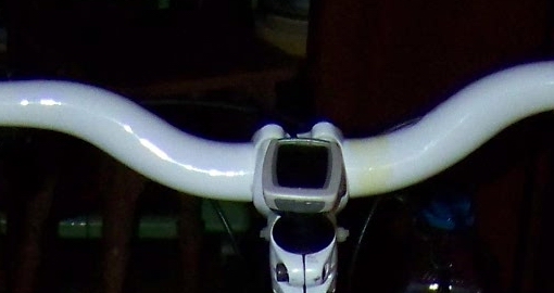

Взимку зняла фари з руля (намагаюся не їздити по темному)
І чекав на мене неприємний сюрприз - пляма, судячи з усього, від гуми :smt102 .
Нічим не можу вивести :help: . Може хтось стикався з таким? :duma:

Поможет автомобильный полироль с восстановителем цвета для белой краски., ну для начала можно попробовать просто полирнуть, если сильно не вьелось. А вообще лучше забить, поставить фонари обратно и забыть!!!

Уксус, "Белизна", принтеры отбеливали стиральным мылом "Дура" Duru

полірувати боюсь, спробую оцет.

оцет не допоміг.
зовсім :duma:

Может жидкостью для снятия лака попробовать...

Имею подозрение, что без снятия наружного лакового покрытия шансов нет, ибо именно оно "пропиталось" резиной. Посему, проще таки забить...

мабуть так воно і буде :duma: .
не хотілося б пошкодити руль, тоді буде ще гірше :dash2: .
тоді напрошується питання: як зробити, щоб не стало гірше?
на місці плями стояв ліхтар протягом літа-осені, восени поставила ще один такий же з іншого боку - сліду немає.
виходить, що причиною плями стала літня жара (я нерідко виїздила вдень, при +35+42).
перспектива не радує - виходить, що до наступної осені матиму 2 плями :help: ...

использовать прокладку белого цвета? *oops*
например белую изоленту, фум-ленту, белую резину, тощо..

Ну так симметрично будет...
Да, причина - жара. На жаре резина начинает выделять некоторые из своих компонентов, которые впитываются лаковым покрытием (вывести можно только посредством снятия слоя испорченного лака, что, как уже упоминалось, может быть чревато). Любые меры по предупреждению этого явления будут скорее не на пользу. Если делать нелипкую прокладку между резиной и рулем - ухудшится фиксация фары на руле. Если делать липкуб прокладку, которая, возможно, будет нормально фиксировать фару - скорее всего останутся следы от клея.
Повторю - забить...

ізолента і фум-лента, якщо не помиляюся, гладкі і слизькі.
допускаю, що ліхтар не буде досить міцно триматися :smt102 .
біла гума - можливо. але треба ще знайти таку (можливо, підкажете?) і бути впевненою, що від неї сліду не буде :dash2: .

судячи з усього, простіше буде зробити саме так... а за рік придбати новий руль :p .

Бензин а может хлороформ смешать с силикагелем, получится паста, ею намазать, замотать полиэтиленовым пакетом на несколько часов. Только не знаю устойчив ли лак к этим растворителям :p Где взять силикагель тоже не знаю.

тому і боюся експериментувати з засобами, агресивнішими за спирт, оцет і т.п. :duma:

:grin: мне бы ваши проблемы. А по теме - намотайте белой изоленты, как советовали уже. Крепление будет держаться как надо, она менее скользкая чем руль. В качестве белой прокладки можно использовать обрезок обмотки руля, у меня есть, но только черный, к сожалению.

Ни какой химией пользоваться не стоит, особенно белизной! :58: Нарушится прочность лакокрасочного покрытия, станет рахлым будет быстро впмитывать гряз, скоро облезет, причем местами.
Обмотать оракалом, можно белым, но лучше контрастным, белый будет слегка отличаться, по краям возможно появление тонкой полоски грязи.
Фара скользить в этих местах не будет.
