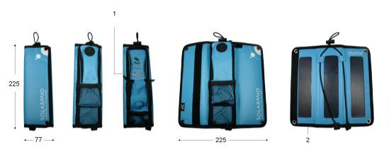

В общем приехали ко мне солнечные фотоэлементы в удобной упаковке,но без встроенного аккума и контроллера.
Хочу приспособить ее для туризма как зарядку для телефонов и пальчиковых аккумуляторов.Аккумы в сборке 4 шт думаю можно и напрямую заряжать, а вот телефоны - стремно.
Технические характеристики солнечных модулей в сборе:
Мощность: 2,52W
Напряжение\ток: 6V 420mA

В общем собрал я девайс.Решил я его сделать "модульным".
Он состоит из таких элементов:
1: Собственно сам блок солнечных батарей, который выдает на солнце 6V 470Ma , вывод сделал в виде USB "мама" и втулил диод.
2: Блок с литиевыми аккумами ёмкостью 1600Mah (паралельно 2х800Mah) и преобразователем из 3,7V в 5V , который умеет заряжаться как от солнца (примерно за 3,5 часа(если я правильно посчитал)), от компа и от сети через блок питания. (Возможно поставлю туда 18650 2600Mah(есть ли смысл?))
3: Батарейный отсек на 4 аккумулятора АА для зарядки напрямую от солнечного модуля (примерно 6 часов зарядки).
Фотки:
Модуль с преобразователем и литиевыми аккумами:
солнечный модуль и зарядник для USB девайсов
Батарейный отсек на 4 АА не вижу смысла фоткать, там итак всё понятно :)
