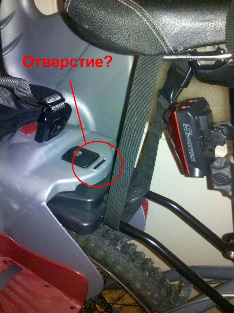

А что значит "под усы"? За усы цеплять бессмысленно, а точка крепления усов к креслы далеко от седла - в случае отделения кресла не сильно поможет.
Я этот ремешок цепляю не в расчете, что он в случае чего не даст креслу отвалиться, а для ограничения хода кресла вниз... Амортизация, конечно, уменьшается, зато и вилка по идее не должна сильно вниз уходить, стало быть, и риск ее перелома/изгиба уменьшается. А "отверстие", за которое фиксируете - что-то наподобие обозначенного красным кружком на фото?
Именно оно!!У меня задний фонарик один в один ;) :friends:
:D думаете эта щель выдержит серьезную нагрузку в случае чего? Чет она мне больно хлипкой выглядит. Есть у меня мысля вместо ремешка использовать какой-то жгут тугой, или ту же велокамеру старую - будет и амортизацию давать, и в то же время ход кресла вниз сдерживать...

думаю выдержит,много держать не надо :)
Мне кажется что это неправильно. Конструкция рассчитана на работу по другому. А если не выдержит замок и усы вылетят из крепежа? Если настолько боитесь "облома" такой вариант надежнее будет http://www.topeak.com/products/Child-Ca ... k_babyseat
По-поводу щели для стропы: опять нужно сверится с инструкцией но она для того и предназначена вроде, я еще удивился что самой стропы в комплекте нет. Да там пластик ломается (видел одно кресло). Но это аварийный вариант и вряд ли ему придется держать сильный рывок.

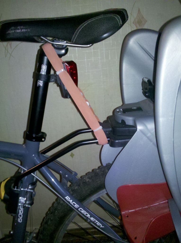

Повідомлення makedowa » 24.9.13 13:49
Одним словом, все таки зафиксировал дополнительно жгутом - он не очень тугой, т.е. амортизация у кресла остается, но амплитуда меньше и ход жестче))

Еще раз хочу обратить внимание: Вы сделали качели - добавили точку опоры по середине рычага = появился выдергивающий момент (усы из замка). Я настаиваю на том что это неправильно - конструкция рассчитана не так. Взвесте риски.
Расскажите потом как конструкция,но я не думаю что она нужна!

Да тоже думаю, что скорее для очистки совести, но пущай будет - геммора особо не прибавляет))
