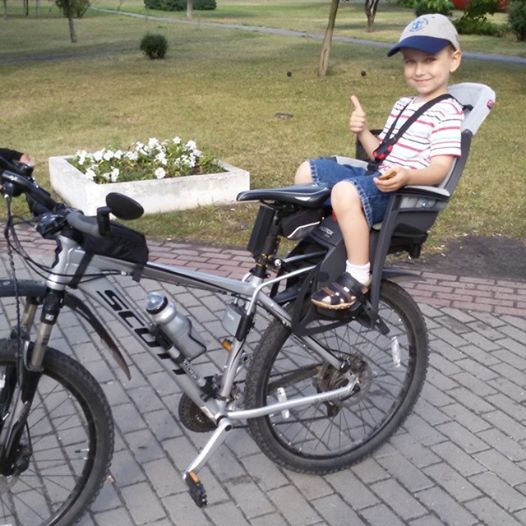

Мы теперь счастливые обладатели вот такого кресла. Испытали пока только в Деснянском парке пока...Старший сын 5 лет и 19 кг, младший 7 месяцев - точно больше 8 кг... Возит муж....Старший остался доволен...О длительном использовании и о пересеченной местности пока ничего не могу сказать...
Глеб в велокресле.jpg (58.22Кіб)Переглянуто 11690 разів

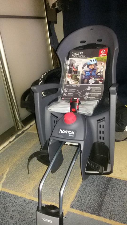

Сразу тоже думал на глагол поставить, со временем, когда выбирал отказался от такой рисковой затеи. А в результате всё-таки взяли вот такое на багажник (который пришлось таки купить :empathy ), безопасность нашего пацана преодолела все остальные доводы комфорта и тд.. Жена не поленилась сделать ещё и подушечку ему :Rose:
Малый доволен и даже уже шлем не отказывается одевать, правда, когда он засыпает в пути я стараюсь уже либо на привальчик остановиться, либо ехать поаккуратней.

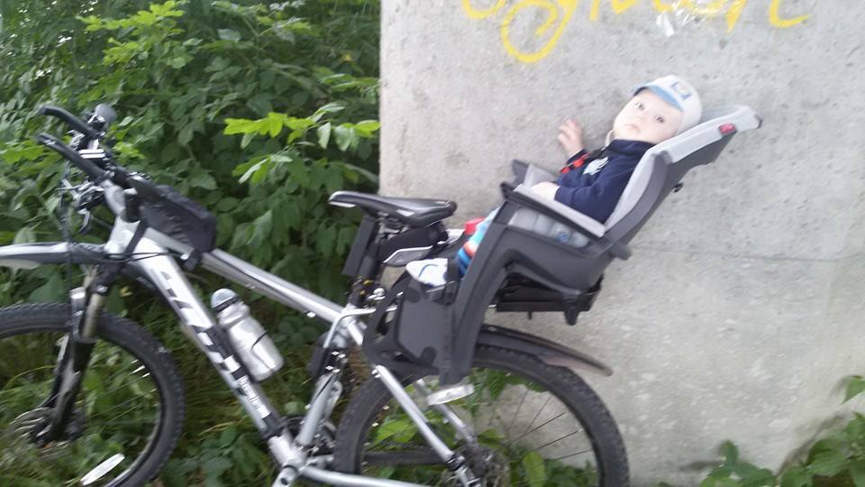

По результатам велопрогулки в кресле с младшим сыном (для которого и покупалось оно собственно)... Довольны все - папа, который вез; мама, наблюдающая сзади и сбоку; ребенок, с радостью все рассматривающий, переживший даже дождь с ветром и ни разу не расстроившийся!!! Вывод - будем теперь регулярно катать! :good: :Yahoo!: Ребенку нужно таки на шею подушечку, как на картинке к креслу, и шлем #crazy_pilot ... Чтоб маме было спокойнее!!! :gerl:
