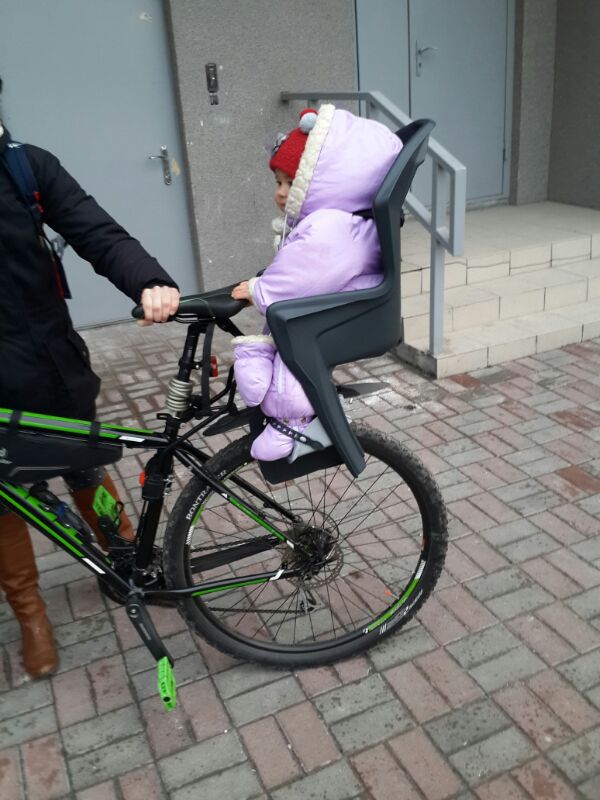

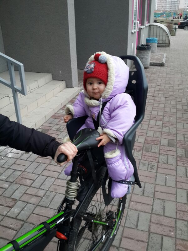

Polisport KOOLAH FF 29
2-foto
1-foto
первая поездка была небольшой, но кроха осталась довольна)

вообщем такая ситуевина : У нас 2 вела (мой и жены) - у меня TREK 3700,у жены Comanch Rio (с женской рамой) Детское кресло установили на Команч(очень удобно с такой рамой катать дите - не нужно перекидывать постоянно ногу и бить ею по голове ребенка), на раму под седлом ,но при малейшей кочке механизм регулировки кресла (BELLELLI MR FOX RELAX) начинает тереть о шину ((
Вариант остается вешать на подседельный штырь (который для моего роста маловат,увы) - придется покупать новый (или б/у) - что посоветуете ? брать карбон ?
У нас два вела, как и писал выше взял Polisport KOOLAH FF 29(для больших колёс или маленьких рам) и ещё отдельно второе крепление на раму на второй вел
в любой момент можно быстро перекинуть с одного на другой
да с ногами надо быть поосторожней когда крошка сзади, но если не спешить то всё ок))
