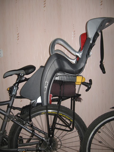

хорошо покатались на выходных с детьми. на обоих великах BELLELLI TIGER Relax.
итоги:
1. на новом кресле дуги пока не сильно гнутся. видимо по принципу проволоки начнут гнуться со временем.
2. кресло замечательно садится на багажник. на багажник положили одеяльце для амортизации. пружинит хорошо, подумаю над чем-то выглядящим более эстетично. недостаток только один - чтобы изменить наклон кресла, теперь приходится его немного приподнимать.
3. краш-тест кресла прошел успешно. жена завалилась с великом набок, вывернув руль на 360 градусов. последствия - сломанное зеркало, выдернутые тормозные шланги, пару синяков у жены и удивившийся ребенок.
4. цеплять кресло на подсиделку можно, но подсиделка должна быть прочнее. родная железная подсиделка на моем велосипеде выгнулась назад, пришлось в срочном порядке на ближайшей велоточке менять на более прочную. на велике жены подсиделка тоже железная, но пока не гнется. видимо из-за того, что ниже сиденье или другой производитель.
