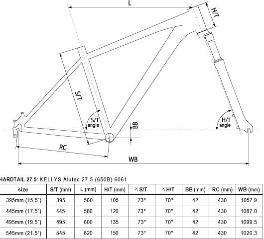

Викладіть тут геометрію рами, будь-ласка
Geralt
Повідомлень:91
З нами з:18.11.15 21:36
Звідки:Днепропетровск
Re: Нужен совет профессионала!
Повідомлення Geralt » 23.11.15 00:18
Будь ласка
Kellys Spider 25.5

Повідомлення Ul@senko » 23.11.15 00:22
Я б брала 15,5"
