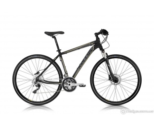

За еквівалент тисячі доларів ви можете отримати:
- трансмісію не нижче DEORE XT. Найкраща - без компромісів, із найкращим співвідношенням ціна/якість
- повітряну амортизаційну систему - налаштування під свою вагу та стиль катання
- надійну дискову гідравліку
- покришки із антипрокольним шаром
Kellys Phanatic 90
Рама: Kellys Crossforce Lite 6061 3ple butted - SCG (Sport Cross Geometry);
Розміри: 430mm (17”) / 480mm (19”) / 530mm (21”);
Вилка: SR Suntour NCX-D RL, 63mm (17”) / 75mm (19”-21”), air / Remote Speed Lockout;
Обода: KLS Draft Disc 622 x 19 (32 holes / eyelets) with stainless steel black spokes;
Втулка передня: Shimano M475 Disc (32 holes);
Втулка задня: Shimano M475 Disc (32 holes);
Покришки: Schwalbe CX Comp - Puncture Protection 40-622 (700 x 38C) ReflectiveLine;
Манетки: Shimano Deore (14) SL-M610 Rapidfire Plus;
Передній перемикач: Shimano Deore XT M781 (31,8 мм);
Задній перемикач: Shimano Deore XT M780;
Система шатунів: Shimano T551 (48x36x26);
Касета: Sram PG-1030-10 (11-32);
Ланцюг: KMC X10 (114 links);
Педалі: VP-X93 Clip-in;
Гальма: (Disk) Shimano M446 Hydraulic Disc 160mm front / 160mm rear;
Сидіння: Selle Royal Lookin Sport Men Visual Royalgel;
Підседільний штир: KLS Master (diam 27,2 мм);
Винос керма: KLS Race (diam 28,6 мм / bar bore 31,8 мм / 7°);
Кермо: KLS Master FlatBar (31,8 мм);
Грипси: KLS LockOn foam;
Рульова: KLS Expert integrated.
Мої параметри: 180/83
Вам варто почати примірку із 19 ростовки - через довжину ніг.

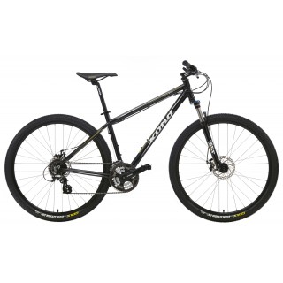

Доброго дня. Тривалий час пересуваюсь по Чернигову на старенькій Україні і навіть брав на ній участь в оффроад змаганнях, проте вже пора замінити стареньку на щось більш швидке і , дуже бажано, більш надійне. Пересуваюсь на 80% містом - асфальт, звичайний роздовбаний асфальт, 20% - стежки, грунтові дороги, навпростець по піску, болоту, камням їздити не люблю. Начитавшись форума, вирішив шукати кросс чи щось схоже.
Зріст 180, вага 110 + рюкзак вожу кіл 20-30, до речі, рюкзак дкже бажано чіпляти в якийсь багажник на руль. (дуже переживаю, щоб витримав байк вагу)
Бюджет 10-20 тисяч гривень.
У нас в місті такого типу знайшов лише ось такі моделі :
Kona SPLICE 29"
Технические характеристики велосипеда Kona SPLICE 29":
РАЗМЕРЫ 18"
РАМА Kona 7005 Aluminum Butted
ВИЛКА Suntour XCR LO 80mm
РУЛЕВАЯ КОЛОНКА CH 281TBW
ШАТУНЫ FSA Dyna Drive
СИСТЕМА 48/38/28T
КАРЕТКА TH 7420
ПЕДАЛИ Wellgo LUA9
ЦЕПЬ KMC Z8
КАССЕТА Shimano HG31 11-32t 8 spd
ПЕРЕДНИЙ ПЕРЕКЛЮЧАТЕЛЬ Shimano Altus
ЗАДНИЙ ПЕРЕКЛЮЧАТЕЛЬ Shimano Altus
МАНЕТКИ Shimano Tourney EZ Fire Integrated
РУЛЬ Kona Aluminum Riser
ВЫНОС Kona Control
РУЧКИ Kona Mooseknuckle
ТОРМОЗА Tektro Novela
ТОРМОЗНЫЕ РЫЧАГИ Shimano Tourney EZ Fire Integrated
ПЕРЕДНЯЯ ВТУЛКА KT
ЗАДНЯЯ ВТУЛКА KT
СПИЦЫ Sandvik Stainless 14g
ШИНЫ Geax Evolution 29x1.9"
ОБОДА Alex SX44
СЕДЛО Kona XC
ПОДСЕДЕЛЬНЫЙ ШТЫРЬ Kona Thumb
ЗАЖИМ СИДЕНЬЯ Kona QR

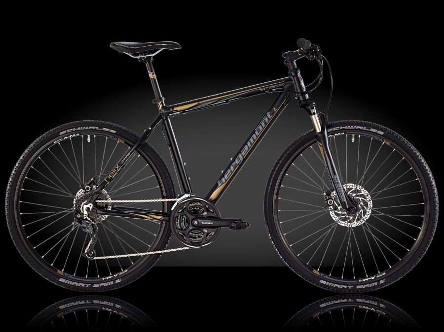

і BERGAMONT HELIX 4.0
РАМА
28" CROSS, 6061 ALLOY LITE TUBING, T4/T6 HEAT TREATED, SINGLE BUTTED, 3D-DROPOUT, CROSS-SPORT GEOMETRY
ВИЛКА
SUNTOUR NEX DS 28", 1 1/8", 63MM, COIL, PRELOAD ADJUST
ЗАД. ПЕРЕКЛ.
SHIMANO NEW ALIVIO, RD-M4000, SGS, SHADOW
ПЕР. ПЕРЕКЛ.
SHIMANO FD-M360, 31,8MM CLAMP, TOP-SWING, DUAL-PULL
МАНЕТКИ
SHIMANO SL-M310, 3X8-SPEED, RAPIDFIRE PLUS-SHIFTER
КАССЕТА
SHIMANO CS-HG31, 8-SPEED, 11-32T
ЦЕПЬ
KMC Z-92, 8-SPEED
ШАТУНЫ
SHIMANO FC-M311, 48/38/28T, WITH CHAINCOVER, LENGTH: 170/175MM FOR 46/52-61CM
КАРЕТКА
SEALED CARTRIDGE
ПЕРЕДАЧИ
3X8-SPEED, FRONT: 48/38/28T, REAR: 11-32T
ТОРМОЗА
SHIMANO BR-M355, HYDRAULIC DISC BRAKE, SM-RT30 ROTOR: 180/160MM
ТОРМ. РУЧКИ
SHIMANO BL-M355, HYDRAULIC DISC BRAKE
ОБОДЬЯ
BGM COMP, 28", DISC, 36H
ПЕР. ВТУЛКА
SHIMANO HB-RM66, CENTER-LOCK, DISC, QUICK RELEASE, 36H
ЗАД. ВТУЛКА
SHIMANO FH-RM66, CENTER-LOCK, DISC, QUICK RELEASE, 36H
СПИЦЫ
STEEL, BLACK
ПОКРЫШКИ
SCHWALBE SMART SAM, PERFORMANCE, 42-622
КАМЕРЫ
SCHWALBE AV17A LIGHT 28/42-622/635
РУЛ. КОЛОНКА
BGM COMP, A-HEADSET, SEMI INTEGRATED, ZS44/28.6 | ZS44/30 (1 1/8")
РУЛЬ
BGM COMP, RISERBAR, BACKSWEEP: 9°, RISE: 15MM, WIDTH: 620/640/660MM FOR 46/52-56/61CM
ВЫНОС
BGM COMP, 7°, LENGTH: 90/105/120MM FOR 46/52-56/61CM, CLAMP DIAMETER: 25.4MM
ГРИПСЫ
BGM COMP, MTB, DOUBLE DENSITY
СЕДЛО
BGM COMP SPORT, GENT
ПОДСЕДЕЛКА
BGM COMP, 2-BOLT DESIGN, 27.2MM, LENGTH: 350MM
ПЕДАЛИ
MARWI SP-872N
ВЕС
13,7KG (52CM)

чи все ж таки їхати мірять Kellys 14 Phanatic 90 17", поки на них акція ? Тим більше, що комплектація на ньому набагать краща, якщо я нічого не наплутав. З радістю вислухаю ваші поради.
Бренд: Kellys
Рік випуску: 2014
Діаметр колеса: 28 (700C)
Стиль катання: Крос
Стать: Чоловік
Модель: PHANATIC 90
Размер рамы: 17
