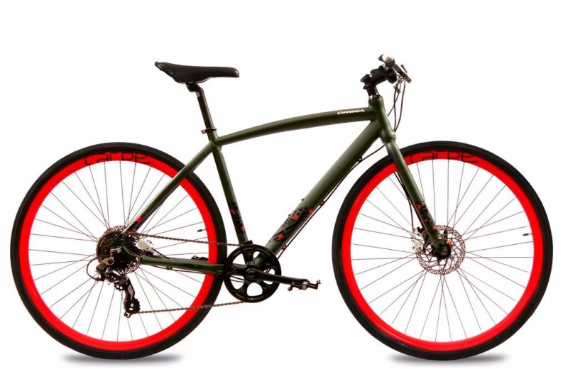

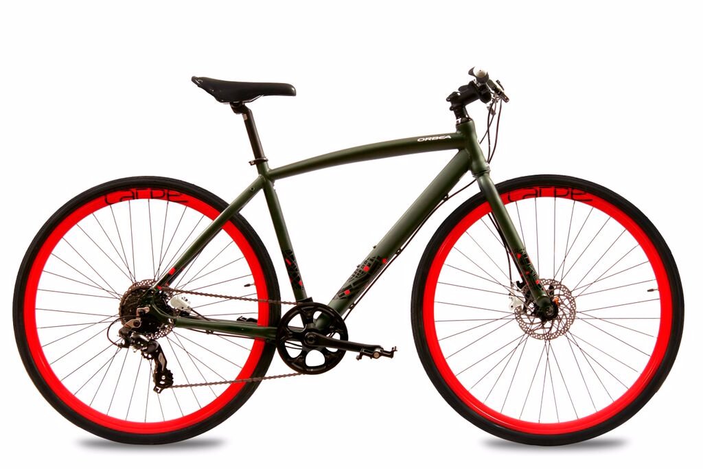

Я ще дивився цей варіант, але у мене недостатньо знань, щоб оприділити наскільки він підходить мені.
Велосипед Orbea Carpe 30
Дисковая гидравликаТочная модуляция тормозного усилия и мощность торможения позволят вам по-настоящему хорошо контролировать велосипед одним пальцем кисти. Гидравлика просто необходима любителям бездорожья и горной местности. БаттингМеханическое уменьшение толщины стенок труб в малонагруженных местах: вес рамы уменьшен без ущерба ее прочности. Двойной ободДля усиления при больших нагрузках и ударах использован обод с двухкамерным профилем. Алюминиевая рамаЛегкая, эффективная, надежная. Гидроформованные трубыС помощью гидравлики и матриц трубам придают сложный профиль, что увеличивает их жесткость позволяет создать неповторимый дизайн. Дисковые тормозаПозволят вам кататься в любую погоду, не боясь загрязнений обода, тормозить даже с "восьмеркой" на колесе, и менять тормозные колодки гораздо реже, чем на ободных тормозах. Картриджная кареткаСлужит 10 и более тыс. км без обслуживания, и выдерживает большие нагрузки. Не нужно ничего разбирать и смазывать. Шлицевая кассетаБлок звезд, надетый на шлицевой барабан втулки. Надежность, долговечность и простая замена, по сравнению с устаревшим резьбовым креплением.
Характеристики товара Велосипед Orbea Carpe 30 Год 2017 Серия Carpe Тип велосипеда кроссовые гибриды Тип тормозов дисковые гидравлические Диаметр колеса 28" Тип задней втулки Кассетная Тип амортизации Без амортизации Материал рамы Алюминий Рама Orbea Carpe Параметр L (Ваш рост 170-185 см) Вилка Orbea Hi-Ten Disc International Standar Система Pioneer Prowheel 42t Тормоза Shimano M315 дисковые гидравлические Задний переключатель Shimano Altus M310 Манетки (ручки переключения) Shimano M310 Обода Orbea aluminium DW Покрышки Kenda K1098 700x32 Reflective Logo Седло Velo VL-1221 Подседельный штырь Orbea OC 27.2x400 мм Педали VP-536 Black Кассета Shimano HG200 12-32t 8-Speed Цепь KMC Z8 Руль Orbea OC-I Riser 560 мм Вынос Orbea OC-II Рулевая колонка 1-1/8" Semi-Integrated

Повідомлення TrekBikes_UA » 4.8.17 14:19
10-13 шосейний це тільки Б.В.
Можливо логічніше подивитися ці
