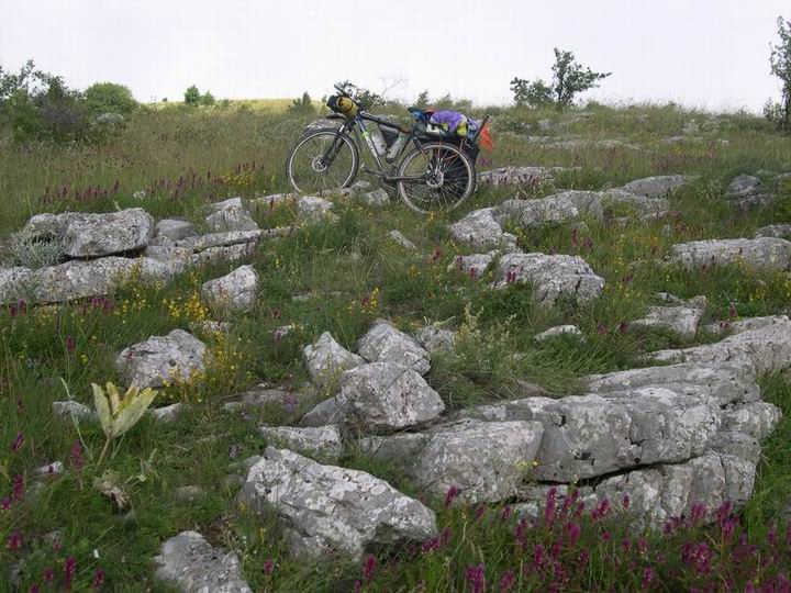

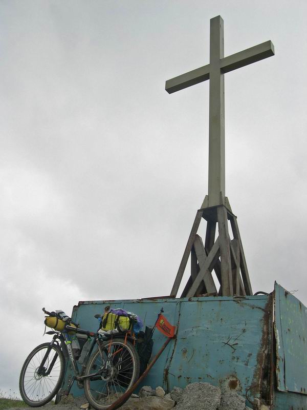

....Нужен велосипед для туризма. То есть ездить предполагается по дорогам различной степени убитости, иногда просто по полям-лесам, но без фанатизма.
Хотелось бы размер колеса 28 дюймов, и раму на которую не страшно повесить хороший вес, в идеале еще и вилку с замком....
а. С фанатизмом или без фанатизма - это каждый понимает в меру своей.... А потом через год-два может и поменять свое мнение. ;)
б. За то, чтобы рама выдержала вес, переживать не стоит, а вот колеса.. При этом сделать крепкие колеса это не такая проблема, а вот чтобы не ловить "змеиные укусы" - тут нужна резина достаточно широкая. С 42мм и грузом на багажнике уже неоднократно пробивал резину до обода, с 35мм - даже без груза, на ямах на дорогах (вечером, когда их поздно замечал).
с. Стоковые вилки, гибридные по крайне мере, во-первых, имеют 28мм ноги, во-вторых, мизерный ход. Хотя на равнине еще кое-как, а вот на горных спусках... совсем грустно. Так что локаут - это хорошо и правильно, но по факту.... чуда не ожидайте.
Итог, Woozrael, особо не заморачивайтесь. Подбирайте себе модель с рамой подходящей геометрии, которая позволяет ставить резину на 45-47мм - ~1.75' (проверенно, самый подходящий размерчик для туризма - не пробивается на камнях с грузом), ну и там, чтобы Ваш взгляд радовала, а обвес, если уровень Асеры/Аливио - уже достаточно. Там сезон покатаете, уже решите, нужно ли что выше. Что-то заменить точно захочется, ну а что - Вам решать. Подходящих моделей вполне достаточно почти у каждого производителя и с ценами ниже упомянутых Вами пределов. Разве что, можно сразу в магазине попросить перебрать, хоть заднее колесо и поставить нормальные спицы, это обойдется в 120-150грн с работой. Проверенно - очень сильно помогает от восьмерок ;) Потом уже решите, что делать с вилкой, либо оставить гибридную, либо... что-то придумывать. Себе сделал "гибрид" Торы под 26-е колесо, с штанами от Ребы под 29-е (хоть все равно под обод 622 - 28'). Результатом очень доволен. Нужно ли будет Вам так извращаться - решать Вам, но лучше это отодвинуть на потом - когда появиться какой-нибудь, но опыт ;)
Окрестности Ат-Баша, со стороны Шайтан-Мердвен.... если это кому что-нибудь скажет
Вершина Стиля над Ялтой
