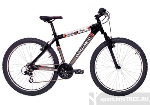

Привет, ребята! Помогите, пожалуйста, выбрать: или оставлять старый велик, или купить новый. А то, прочитав много материала, я до сих пор не могу определиться.
В 2005-2006 году(точно не помню) купил велик, что б просто кататься по городу, парками и т.п.
http://sport.infotree.ru/index.php?m=de ... ion=open#1
Этим летом поехал в велопоход на прокатном Гари Фишере. Модель точно не помню, стоил около 4000 грн. по старому курсу.
Обнаружил, что на этом Фишере ездить было куда легче. Собственно, пришел к выводу, что нужно что-то решать, так как с весны планирую часто и активно ездить в велопоходы, и даже в не самые матрасные.
Главный вопрос: Прошу вас помочь определить: подходит ли мой Блейд Ван для походов вообще в принципе ? (по обычным дорогам и бездорожью, по горным дорогам и т.п.). Или это принципиально другой велосипед и лучше его продать и купить что нить в бюджете до 4000 грн.?
Производитель пишет, что велик для дёрта, но в чем это проявляется? Рама вроде бы имеет обычную геометрию.
Немножко особенностей Бергамота:
1. покрышки поставил полуслик, так что они уже не фактор;
2. колеса 26 дюймов. Сильно ли чувствуется разница между 26 и 28 ? Может, что б легко себя чувствовать в плане скорости и наката просто необходимо иметь 28? У среднестатистического велика для велопоходов сколько дюймов колеса?
3. с дня покупки(3-4 года) ни разу не разбирал, не чистил и не смазывал ходовую. :oops: ну, видимо потому что не особо много ездил. Может ли это ощутимо влиять на легкость езды?
4. рама! вообще, размер рамы 44 см(от оси педалей и до начала подседельной трубы). Мой рост 181, в инете пишут, что рама должна быть 50-55 см. НО! Между мною и верхней трубой велика, если я стану над ним, где то 8-9 см, если стать возле седла, и 1-3 см если стать возле руля. Сидячка поднята до такого положения, при котором нога, в нижнем положении педали, выпрямляется полностью. Значит, размер рамы тоже не фактор? Положение при езде - удобное. Седло чуть выше руля. Или нужно действительно покупать что б было 50-55 см?
Всем откликнувшимся заранее большое человеческое спасибо! ;-)

по линку блейдз ван, который ну никак не дертовый. думаю переборка всего механиками сделают этот вел куда лучшим. а 4 тыс можно потратить на апгрейд, если уж очень хочется.
1. какие именно полуслики? самые дешевые чугунные не шибко шустры будут
2. туризма считается, что лучше велосипеды с 28" колесами - их так и называют туринги. хотя многие ездят на 26". здесь никто за тебя не решит, что лично тебе больше подходит
3. читай что написал в начале. чтобы вел хорошщо ездил за ним нужно регулярно ухаживать. сейчас не сезон и на плановое то скидки. думаю у вас в чернигове есть кому отдать байк
4. очень путано написано, но попробуй поездить на велосипеде своей ростовки. вполне возможно, что фишер тебе понравился именно по причине подходящей ростовки

большинство маршрутов по Украине (в т.ч. и грунтовые) проезжаются на колесах 28"
28" колеса добаят скорости, а скорость в велотуре дает больше времени на осмотр-фотографирование
но кросс/туринг для туризма по нашим дорогам должен все-таки стоить дороже 4000грн
на более дешевых моделях очень будут страдать втулки, спицы, обода, да и вообще весь обвес
бордюры, бровки, камни, корни...
представленный Бергамот - совершенно не велосиед для велотуризма!
что на нем не меняй - рама просто не "катит"..
да и по возрасту уже пора менять велосипед...

Вы наверное будете удивлены, если я скажу что за два года регулярных и целенаправленных поисков в русскоязычном (укр тоже) нете не нашел ни одной полноценной статьи, где бы делался всесторонний анализ, что же такое "велосипед для туризма"/"велосипед для путешествий". Максимально что можно найти, это по две три строчки упоминания авторами о "турингах" или специально производимых моделях для дальних путешествиях, типа Koga-Miyata Randonneur, Riese & Müller Intercontinental, Tout-terrain Panamericana и множества прочих.
В качестве ключевых характеристик рамы обычно упоминают наличие креплений под задний багажник, "накатистость" рамы, 28" колеса, и удобную посадку. Хотя три последних пункта крайне спорны. Давая характеристику "накатистости" одной и той же рамы, одни пользователи говорят что она достаточно "накатистая", другие же - "тупая". Посадка вообще дело привычки. Учитывая пластичность человеческого тела она меняется от человека к человеку. Очень субъективно.
По поводу 28" колес. Как-то господину Андреасу фон Гесбергу (http://www.mountainbike-expedition-team.de) был задан вопрос, почему он не использует в своих путешествиях традиционные туринги, ведь они быстрее и "накатистие". На что получил ответ в виде вопроса "Что быстрее при 20 км в час - 26" или 28"? ". Думаю ответ исчерпывающий.
Вот ссылки на частичное обсуждения в иных форумах, по общим "теоретическим" вопросам, касаемо "велосипеда для туризма".

Имеется в виду, что нет разницы, между 26" и 28". Все определяется личными предпочтениями. Преимущества того или иного колеса проявляются только в моменты специального использования. Например, тот же Андреас любитель залезть в такую "попу", где уже заканчивается "экстрим" и начинается "п...ц". По этому он выбрал 26" как максимально крепкие (промышленность не выпускает сверх-прочных компонентов для 28"). С другой стороны есть куча народа, ездящих по твердому (в основном асфальтному) покрытию. Они выбирают более легкие 28" с узкой резиной. Их маршруты пролегают в обжитых местностях или местностях с возможной эвакуацией. Потому вопрос крепости колеса не стоит так остро (а порой вообще не стоит и используют колеса от обычных ситибайков).
Естественно, все мной написанное не есть аксиома. Много людей лезут на классических турингах в горы а на МТБ на дороги. Появление 29" и "Фетбайков" еще больше разширило и облегчило возможности для передвижения по разным типам почв.
Фактически, любой современный велосипед (не макет) подходит для "обычного" туризма. Даже ситибайки, розкладные с 20" колесами и прочие. Было бы крепление для багажника (если нет желания возить на спине). Все определяется исключительно личными предпочтениями и личным удобством.

Ваш Бергамонт мог быть просто тяжелее. Проверте не стальная ли у Вас рама. Нормальный вес велосипеда это 12-14 кг.
Возможно он у Вас просто не проходил долгое время ТО, втулки засорились, настройки переключателей сбились, вообщем советую отвести его в веломастерскую, например на землячку.
Возможно у ГФ более подходящая рама для вас по размеру или по форме.
Вообщем это только мое по моему скромному мнению, я бы апгрейдить не советовал. Продать старый и купить новый, пока зима можете застать очень даже вкусные цены.
да не влияет вес рамы на скорость езды. это заблуждение и миф. вес рамы влияет на легкость переноски велосипеда и на нюансы управления ним. причину тяжести хода следует искать в (по порядку):
- низком давлении в колесах;
- некатящих покрышках;
- тугих втулках (раскрутить колесо и посмотреть, как оно остановится -- перед остановкой должно туда-сюда несколько раз поколебаться)
- неправильной посадке;
- неподходящей геометрии.
вес велосипеда начинает играть какую-то роль, когда все вышеперечисленное уже доведено до идеала.

дороже велосипед - "краше" едет. (грубо говоря, не пинайти за это ...)
вливать в твой байк можно, но только незначительную сумму. скажем седло поменять ну на крайняк втулки, или еще чегоо по мелочам. БОлее не стОит т.к. покупка компонентов для старого обычно неблагодарное дело, особенно для низкого уровноя велосипедов.
Купить новый - да это круто. но разница в весе будет пару кг это скажем 7-10% а если учесть что турист. вел везет еще и баул скажм 20 килограмовый дык этим критерием можно вовсе проигнорировать. а накат можно и на этом улучшить, при вливании средств.
Вот с рамой посложнее если она тебе и правда не подходит и на ином веле ты себя чувствуешь "счастливым" а на этом - неудобно, опять же я за новый Вел.
если рама нормальная для тебя, советую пройти ТО (ну ты и зпустил с этим делом). и небольшой апдет (может покры поменять и т.д.)
для справок туристичееский байк не такой привередливый как ДХ ,стрит и т.п. им и правда может быть любой (практически) который имеет тормоза и возможность крепление велобаула. я когда то на азимуте разсекал вооо времена были.
