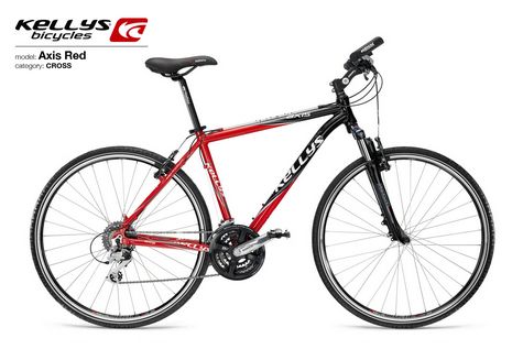

Kellys AXIS
рама 17" / 19" / 21"
размеры Aluminum alloy
вилка SR Suntour NEX4610-V2 HLO 63mm, coil / Lockout
рул. колонка VP semi-integrated
каретка VP cartridge
сист. шатунов Shimano M191 (48x38x28T)
п.переключатель Shimano C051
з.переключатель Shimano Alivio M410
манетки Shimano ST-EF60 EZ-fire Plus
кол. скоростей 24
кассета Shimano CS-HG30-8 (11-32T)
цепь KMC Z-7 (114L)
тормоза Apse
торм. ручки Shimano ST-EF60 EZ-fire Plus
втулки alloy / Shimano RM30
обода Kellys Draft eyelet
покрышки Kellys Softline 700x38C skinwall ReflectiveLine
вынос Zoom - adjustable
руль Kalloy Uno
рожки Kalloy lite
подсед. штырь Kalloy
седло KBIX CrossLine
педали VP alloy / steel
задний амор.
аксессуары
вес 13,50 (19")
защ. щитки
грипсы Kellys 2Density
цена грн. 3 919 грн.

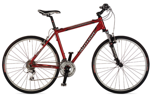

Author STRATOS
Спецификация:
Производство: AUTHOR, 2010
Количество скоростей: 24
Диаметр колес: 28
Рама (frame): Алюминиевый сплав 6061
Вилка (fork): RST Neon ML с блокиратором, ход 60 мм
Руль (handlebar): AUTHOR, подъем 20 мм
Грипсы (grips): AUTHOR ErgoGrip
Вынос (stem, steer): UNO, регулируемый
Рулевая колонка (headset): PRESTINE, интегрированная, 1-1/8"
Передний перекл. (f.derrailleur): SHIMANO C-102, 34.9 мм
Задний перекл. (r.derrailleur): SHIMANO Alivio
манетки (shifters): SHIMANO Revoshift (поворотный)
Передняя втулка (hub Front): QUANDO, 32 отверстия
Задняя втулка (hub rear): QUANDO, 32 отверстия
Шатуны: 170 / 175 мм
Педали (pedal): AUTHOR, алюминиевые
Система (crankset): SUNTOUR XCT-V2-308, 48-38-28 зубьев
Каретка (bottom bracket): SUNTOUR XCM, картридж
Кассета (cassette): SHIMANO HG-40-8I, 11-32 зуба
Покрышки (tires): AUTHOR PANARACER Silk Road Cross 700 x 35c
Обода (rims): JALCO ATB 220, черные, двойные стенки , 32 отверстия, черные спицы из нержавеющей стали, 2.0 мм
Тормоза (brakes): TEKTRO 57 AL, V-образные, ручки TEKTRO CL-530
Цепь (chain): SHIMANO HG-50
Седло (seadle, seat): AUTHOR Ergo Gel, гелевое
Подседельный штырь (seatpost): AUTHOR, алюминиевый , диаметр 31.6 мм
Размер рамы (frame size): 16", 18", 20", 22", 24"
Цвет рамы: Красный, бежевый
Вес(кг) (weight): 13,07 (для размера 20")

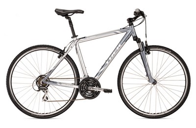

Trek 7100
Фреймсет
рама Alpha White Aluminum
размеры 15", 17.5", 20", 22.5, 25"
вилка RST NEON T9 700C 50MM Travel, adjustable
Колеса
втулки Alloy
обода Bontrager 750
покрышки Bontrager H4 700x35c
Ходовая
сист. шатунов Shimano M151 48/38/28 w/chainguard
п.переключатель Shimano C102
з.переключатель Shimano Acera
манетки Shimano ST-EF50, 7 Speed
кол. скоростей 21
кассета Shimano 14-34
тормоза Tektro V w/ Shimano EF50 levers
Компоненты
рул. колонка Threaded w/semi-cartridge bearings, sealed
вынос Alloy, adjustable град.
руль Bontrager Approved, steel, 30mm град.
подсед. штырь Alloy, adjustable suspension
седло BONTRAGER SSR
педали Nylon platform
Что можете сказать про эти модели в разрезе моих вопросов и вообще? :duma:

MaD_CameL
Повідомлень:14027
З нами з:13.6.05 13:05
Звідки:Бровары
Re: Выбор гибрида для разноплановых велопоходов (~ 4000 грн.)
Повідомлення MaD_CameL » 19.1.10 16:32
1. мнение ошибочно. сейчас объяснять времени нет, постараюсь описать позже
2. все брендовые за 4 тыс и более достаточно крепкие. за 3 не уверен - надо смотреть
3. за такие деньги все +/- одинаковы. более важно чтобы была удобна посадку. ну и чтобы внешне нравился :)
на такой рост нужна будет скорее всего 19"(+/- дюйм) ростовка

Келис, который в первом посте, имеет двойные обода(судя по картинке).
Как вы думаете, колесо 28" с двойным ободом будет менее крепкое, чем среднестатистическое колесо 26" (на МТБ аналогичного класса)?

MaD_CameL
Повідомлень:14027
Звідки:Бровары
Повідомлення MaD_CameL » 19.1.10 21:47
тяжело что-то сказать. во1 я сам на гибриде не катаю и не разбираюсь в чисто гибридовских компонентах(в первую очередь вилки). мне кажется, что у трека одностенные обода - в других двухстенные. у трека кассета, без маленьких звезд, то есть запас для разгона на спуске у первых двух больше.
в общем трек этот я бы не брал. из автора и келлиса выбирать по внешнему виду.
лично мне келлис нравится больше, хотя я бы доплатил и взял трек, но подороже - просто люблю этот бренд
