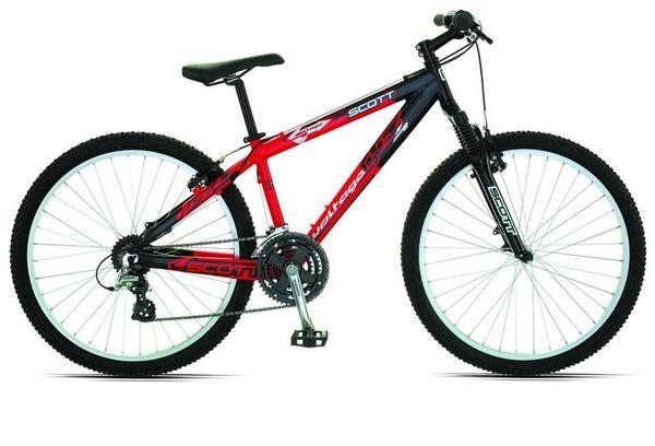

ищу жене вел ..рост 165см ..ищу MTB, для катания по городу, паркам в Крыму по холмам и т.д.
предложили scott voltage yz4, но он вроде не попадает под линейку MTB, он Хардтейл скорее или я напутал уже?
посмотрел по форумам - эта рама не попадает ни под какие категории (не кантрийная, не ФР, не эндуро) вобщем будет ли комфортно на нём просто кататься?

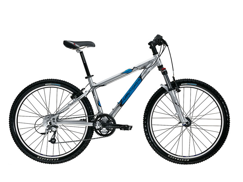

глянул на сайте Гари Фишера женскую линейку и увидел похожую раму http://www.fisherbikes.com.ua/bikes/gen ... sajara_gs/
вопрос в том, стоит ли брать Скотт и под какую разновидность рамы попадает Гарик по ссылке?

Оба велосипеда - МТВ, больше кросс-кантри, чем все остальное :)
Хардтейл - это тип конструкции велосипеда (жесткий хвост, без аммортизации сзади).
Они оба хардтейла :)
Выбирайте по соотношению оборудование/цена и привлекательности внешнего вида.
Сейчас есть в наличии женский Gary Fisher Marlin 2009, в размере 17,5".
http://www.velokiev.com/pages/kontaktue
http://www.fisherbikes.com.ua/bike.php? ... arlin%20GS
Основные отличия от мужской модели (кроме дизайна): рама немного короче, женское седло, руль поуже, специальные тормозные ручки и грипсы, вилка чуть-чуть помягче.

но всё же, кажется, что этот Скотт больше стрит/дёрт чем кросс-кантри, сравнивая рамы :duma:

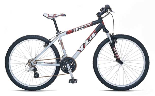

вот тож scott voltage yz4?, а может и не voltage? может год другой, но этот больше похож на кросс-кантри ..тот, красный какой-то прогнутый больше и заднее перо мощнее :duma:
нужен вообще разгон хороший и накат..прыгать на нём никто не собирается..максимум - бардюр преодолеть

я так понял, что накат у этих экстрим - великов хуже чем у Скотта, что на последней фотке, который больее кроссовый?

та даже скотт на последней фотке - чистой воды гоняк. Бери кросс, это значит колеса 28", рама тонкая, посмотри сам. По моей ссылке внизу списка полее дешевые модели, я бы брал Transmit

З.Ы. Из показаных на кратинках в предыдущих постах - Гарик лучший...

что такое гоняк?
я привёл его в пример просто так, я не рассматриваю тупо Скотт
28е колёса ..хмм.. так а что там за перекидка на нём? не понятно как-то
и цены нет
а все картинки что в теме это чисто для того чтоб разобраться для чего тот первый скотт предназначен..уже разобрались
накат у него хуже чем у кроссовых, но он живучее как бы..по паркам и т.д. кататься в принципе удобно

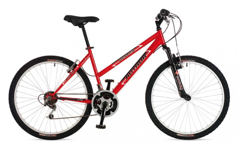

Если МТБ и за 3000 и для девушки и с женской рамой к тому же :)
Хороший выбор это
http://www.authorbicycles.com/en/kola/k ... pid=625991
Author Quanta
Тип Женские велосипеды
Модельный ряд 2010 г.
Рама: Алюминиевый сплав 6061
Вилка: RST Capa T ход 76 мм, регулируемая
Рулевая колонка: PRESTINE, интегрированная, 1-1/8"
Передняя система: SUNTOUR XCT-V2-302 42-32-22
Каретка: SUNTOUR XCM картридж
Передний переключатель: SHIMANO C-101 (34.9)
Задний переключатель: SHIMANO Acera
Манетки: SHIMANO Altus (24)
Кассета: SHIMANO HG-30-8I 11-32
Цепь: SHIMANO HG-40
Втулки: QUANDO
Тормоза: TEKTRO 37AL ободные
Тормозные ручки: SHIMANO Altus
Передний обод: JALCO ATB 220 двойной
Задний обод: JALCO ATB 220 двойной
Спицы: сталь
Передняя покрышка: AUTHOR AT-1309 26" x 1.95"
Задняя покрышка: AUTHOR AT-1309 26" x 1.95"
Педали: AUTHOR
Руль: KALIN стальной
Ручки на руль: AUTHOR , высокоплотная пена
Вынос руля: ZOOM, алюминиевый
Подседельный штырь: KALIN
Диаметр подседельного штыря: 31.6
Седло: AUTHOR Soft Touch
Количество передач: 24
Вес в кг: 13,60 Kg / 18"
Только красный бери :)

тема была создана потому, что понравился Скотт красного цвета, который хардтейл
2500гришиков, без 5и минут новый, ввезён из Германии + наверное поторговаться можно
но рама вызвала сомнения

Автор Вектра хуже Автор Кванты. Не рекомендовал бы покупать.
Вот Вектра.
Товарная группа: Велосипеды
Раздел каталога: Горные велосипеды, Женские велосипеды
Производство: AUTHOR, 2010
Количество скоростей: 21
Диаметр колес: 26
Рама (frame): cnfkm , дамская
Вилка (fork): MUSTANG, ход 63 мм
Руль (handlebar): KALIN, стальной, подъем 20 мм
Грипсы (grips): AUTHOR , высокоплотная пена
Вынос (stem, steer): KALIN, алюминиевый
Рулевая колонка (headset): PRESTINE, 1-1/8"
Передний перекл. (f.derrailleur): SHIMANO TX51, 34.9 мм
Задний перекл. (r.derrailleur): SHIMANO TX31
манетки (shifters): SHIMANO ALTUS (rapitfire)
Передняя втулка (hub Front): QUANDO, 36 отверстий
Задняя втулка (hub rear): QUANDO, 36 отверстий
Шатуны: 170 мм
Педали (pedal): Пластиковые
Система (crankset): PROWHEEL, 48-38-28 зубьев
Каретка (bottom bracket): VP Comp., каретка
Кассета (cassette): SHIMANO MF-TZ-21, 14-28 зубьев
Покрышки (tires): AUTHOR C-1309 26" x 1.95" / AUTHOR AT-1310 26" x 1.95"
Обода (rims): Алюминиевые, 36 отверстий, стальные спицы
Тормоза (brakes): TEKTRO 55 AL, V-образные, ручки TEKTRO, пластик с алюминием
Цепь (chain): KMC Z-51
Седло (seadle, seat): AUTHOR
Подседельный штырь (seatpost): KALIN, стальной, диаметр 27.2 мм
Размер рамы (frame size): 16", 18"
Цвет рамы: Красный, серебристый
Вес(кг) (weight): 15,47 (для размера 18")
