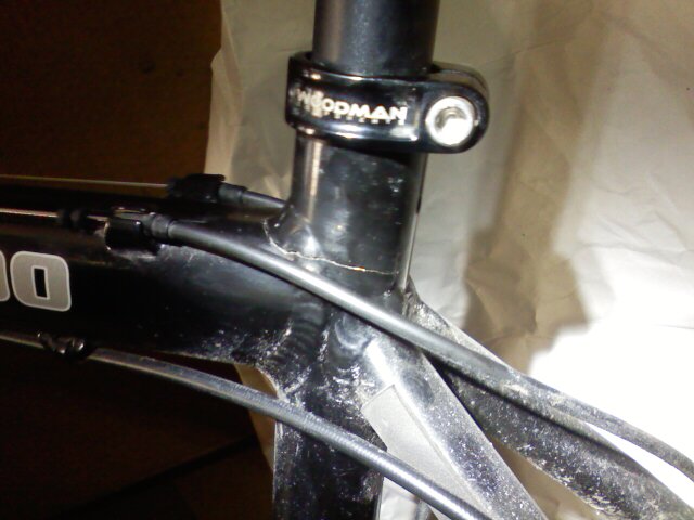

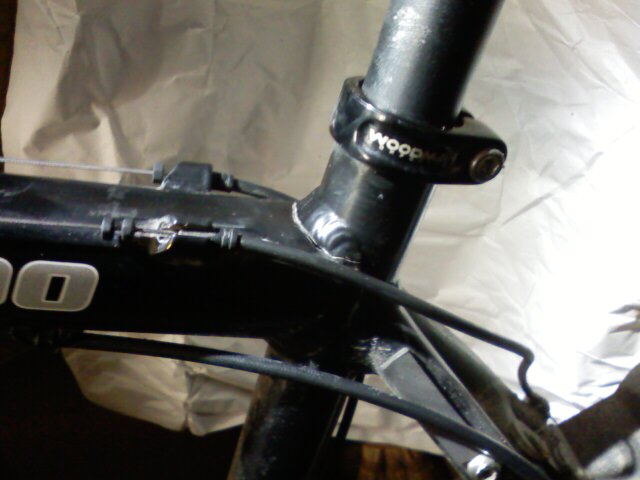

Мой рост 185см вес 105кг на даный момент катаю на Merida matts 90 , отслужила она мне 4 года ЕЖЕДНЕВНЫХ поездок ЗИМОЙ и ЛЕТОМ на работу. Ездил-бы на нем и дальше но треснула рама в раене подсидела. Собственно ищу раму чтобы выдержала мой вес с запасом по прочности, бюджет 2-3к грн.

ХЗ. . . С дуру можно че хош сломать, может подседел был сильно выдвинут, и если мерида катала, может на нее и смотреть?

а на сколько был вытянут подседел? выдержать должна любая рама, что келлис, что спеш, что мерида, что...
можно фото трещины?
можно фото трещины?
Подсидел 36см в раме было 13см

я думаю, что здесь лучше подобрать раму, чтобы штырь торчал надо рамой сантиметров на 15, и тогда думаю проблем не будет с любой рамой

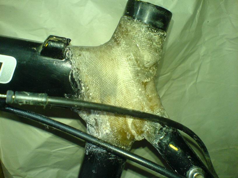

Пока ищется новая рама решил поиздеваться над старой :robot:

Это скоч?

завари на Патона (Горького, 56), скорее всего Григорий Григорьевич возьмет недорого, может быть заменишь подседелку и оставишь эту раму

Это скоч?
Эпоксидка+стеклоткань=3 слоя
