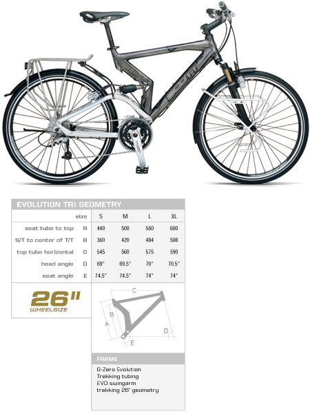

В семью куплено четыре вела. Из них два Scott Evolution TR 1 размер S и L. Куплены по случаю как б/у, но реально новые, пробег не более 100км. Все довольны, всем все подошло. Но вот со мной проблема. У меня очень большой вес (130 кг). Когда сажусь на вел, он проседает. Сегодня накачал амморт, но все равно просаживается, хотя уже меньше. Не имею опыта эксплуатации велов с аммортизаторами. Реально вел не для меня или выдержит? Кататься планирую по асфальту. Вел классный, продавать не хочется

Треккинговый двухподвес :shock:
да были такие пепелацы. лет 5 назад несколько производителей такое выпускало. но потом отказались от этой затеи.
Yuriy140
накачайте еще аморт,чтобы сег был 10-15%
хотя зачем на асфальте двухподвес мне не понять
