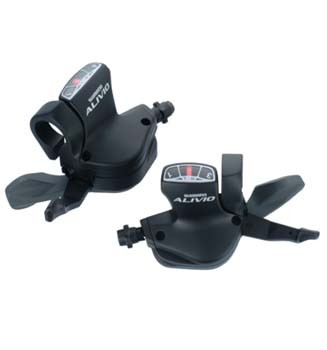

Re: манетки Shimano Alivio
Повідомлення kalyan77 » 16.4.11 09:59
на сколько передач манетки?

Re: манетки Shimano Alivio цена вниз
Повідомлення belazgt » 20.4.11 21:23
Я так понимаю на 7 скоростную механику они не подойдут?

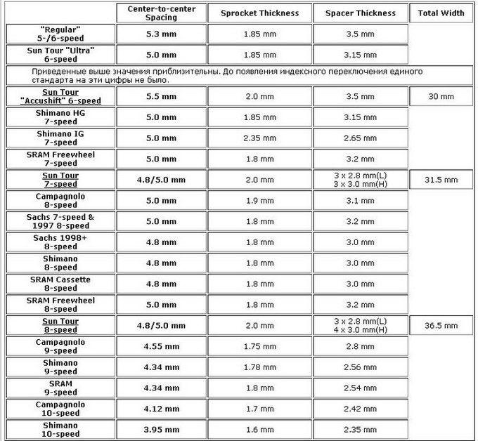

dect
Повідомлень:16
З нами з:3.6.10 17:41
Звідки:Краматорск
Повідомлення dect » 21.4.11 09:53
Шаг между звездами у 7-ковой кассеты больше. На 7 звездах манетки будут недотягивать переклюк на 1,4мм. Нужно настраивать переклюк по 4-й звезде, и пробовать.

andrewcondios
Повідомлень:413
З нами з:4.9.09 11:27
Звідки:Кировоград
Повідомлення andrewcondios » 21.4.11 19:17
шаг звезд ОДИНАКОВЫЙ
:lol: :lol: :lol:
да неужели. тогда как на один и тот же барабан становится 8-9-10 звезд? спейсеры имеют разную толщину, ну и манетка выдает разное кол-во троса в зависимости от ее "звездности".
dect
Повідомлень:16
Звідки:Краматорск
Повідомлення dect » 21.4.11 22:04
:duma: Как специалист со стажем, вы могли бы прокомментировать эту табличку?
Если следовать вашей логике, тогда вообще нет никакого смысла покупать эти манетки, можно купить моноблоки альтус, и сэкономить вполовину.
Размеры кассет 2.jpg (97.03Кіб)Переглянуто 3015 разів
Востаннє редагувалось 21.4.11 22:31 користувачем dect, всього редагувалось 2 разів.

Jeff Lenosky
Повідомлень:255
З нами з:18.12.09 19:10
Повідомлення Jeff Lenosky » 22.4.11 17:46
Спасибо за табличку, получается и у цепей разного уровня разная толщина. Моноблоки Альтус не подойдут уже потому, что они на 7 скоростей. А на счет шага 8-риков 9-риков и 10-риков, судя по всему, я заблуждался :duma:
