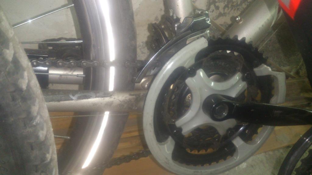

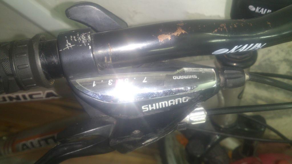

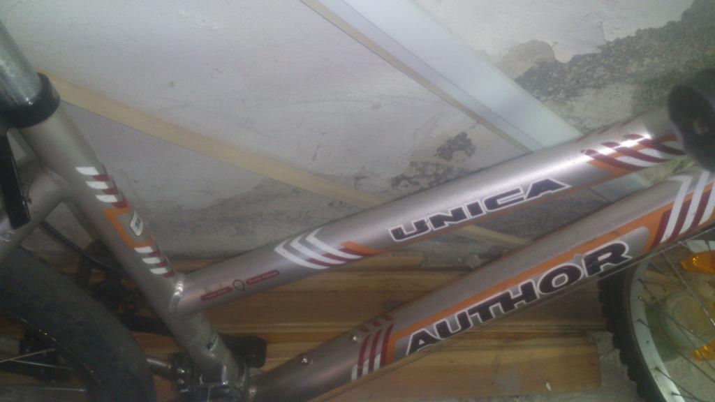

Взяли сегодня на сландо Author Unica б/у за 3500.
18 рама. Все рабочее, немного поцарапанный, но это поправимо.
Продавец сказал что 2008 года вел.
Надо будет подрегулировать переднюю перекидку, а так все норм.
Подъезжал сегодня в мастерскую Велокиева, хотел оставить вел на ТО, а там очередь на 9 дней вперед, будем подождать :duma:
Вот фотки рядом с моим Келлис Скарп 2007года, но в моем пробег километров 500 и сдувал пылинку и отгонял мух 8-)

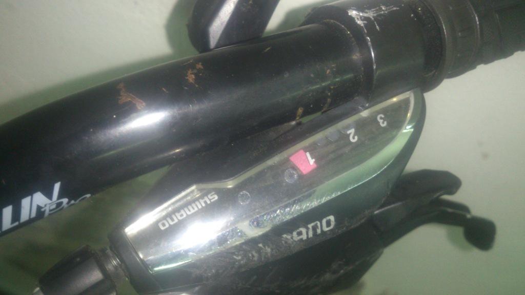

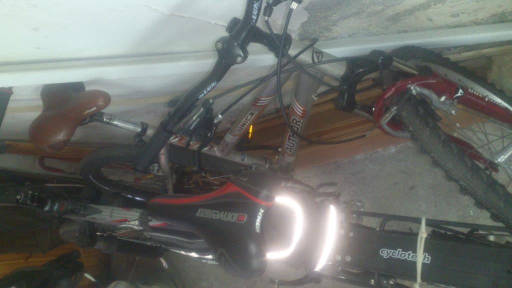

Повідомлення Саня1988 » 7.6.15 22:49
и еще пару фото.
думаю царапины можно аэрозолной краской закрасить.
Всеравно еще надо будет учиться кататься на этом веле 8)
