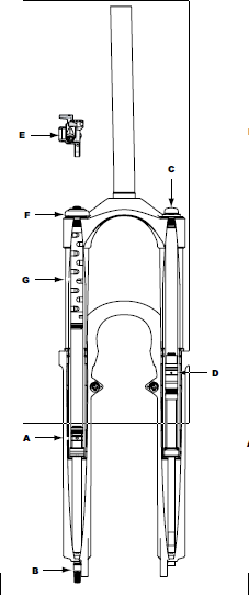

на Торе проставку надо вытащить, чтобы было 130.
если потроха похожи на Ребу, то можно еще кой-чего подрезать (резинку одну), сделать 135..140. на Ребе так делал 120 из 115 без проблем.

Возможно аналог рэбэ, моушин контроль в провой ноге + локаут и ребаунд, в левой воздух, модель 318 тоесть самая последняя, 2006 года выпуска опмоему.

проставка находится под клапаном, разделяющим позитивку и негативку. пластиковая, по форме может быть либо разрезная, либо похожа на катушку - видел разные варианты на Ребах разных годов. на 2006 скорей всего будет разрезная. там же и резинка-отбойник, которую можно подрезать на 5..7 мм. в демпфер лезть не надо, там проставок нету.
З.Ы. не забудь спустить вилку перед разборкой ;)
