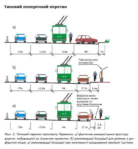

Повідомлення anna_kaisa » 10.5.12 15:33
Задля вирішення цих проблем Асоціація пропонує виділити крайні праві смуги тільки для паркування машин, зупинок громадського транспорту та велодоріжки.Таким чином вдасться вирішити проблему заторів перед звуженнями, які є одними з найбільших генераторів заторів навіть на вулицях з великою кількістю смуг. Також пропозиції Асоціації вирішують питання паркування авто.
Вот он, явный пример того, как превратить уличное движение в жопу, вы хоть думали о последствиях если, упаси боже, эти рекомендации примут?
Тут все просто - первая полоса будет всегда запаркована на законодательном уровне, а мы так и будем видять среди маршруток, только теперь на просьбу велодорожки нам будут тычить в лицо этой инициативой.
Иногда лучше просто молчать... или жевать...
Предлагаю вам посмотреть все-таки картинку, как это будет выглядеть.
Начиная от троутара, идет в таком порядке: тротуар - зеленая зона - велодорожка (двусторонняя с обоих сторон улицы, ширина 2 м) - ограждение от парковочной полосы 50 см - парковочная полоса.
"Карманы" для заезда общественного транспорта делаются в разрывах парковочной полосы, а велодорожка проходит за остановками. Люди, которые выходят на остановках, пересекают велодорожку, но зато они далеко видят приближающихся велосипедистов, а те видят их.
Наши предложения обсуждались с немецкими архитекторами и Европейской федерацией велосипедистов, и было принято решение, что для такой сложной и загруженной магистрали, как проспект Победы - это оптимальный вариант.
(но вы не беспокойтесь, что будут тыкать в лицо этой инициативой. Учитывая настроения в Киевпроекте, скорее всего, велодорожку на Победы построят, как и хотели - на троутаре)

Re: Ассоциация велосипедистов Киева. Дружно ругаем ее тут.
Повідомлення Лысый » 10.5.12 15:44
оно и сейчас так почти по всему городу выглядит... только замените тролейбус раздолбаной маршруткой с тупорылым пьяным/разбитым жарой водителем...
и скажу честно - ну его нафиг, упаси боже это закреплять на законодательном уровне
кстати, в нижней картинке неточность - там где нарисован велосипедист УЖЕ СЕЙЧАС все запарковано.
кстати, у вас в федерации надеюсь велосипедисты есть? Потому как глядя на другие "федерации", по борьбам там всяким, бегам, и пр (или на "козаков" наших) создается впечатление, что это все просто отдельный вид теоретиков-бюрократов, которые поначитались всякого в интернетах и решили сделать "как лучше"....

Повідомлення anna_kaisa » 10.5.12 16:19
нижняя картинка - это как раз наши предложения. там сейчас все запарковано, потому что нет другого места. Когда будет место для автопарковки (левее, если смотреть на картинку) - тогда велодорожка (уровень которой поднят выше над уровнем дороги) не будет местом для паркования машин.
да, мы велосипедисты. я кроме того, работаю журналистом и в общественной экологической организации. на велосипеде езжу на работу несколько раз в неделю, но вам не покажу, потому что это немного непривычно для Киева выглядит.
