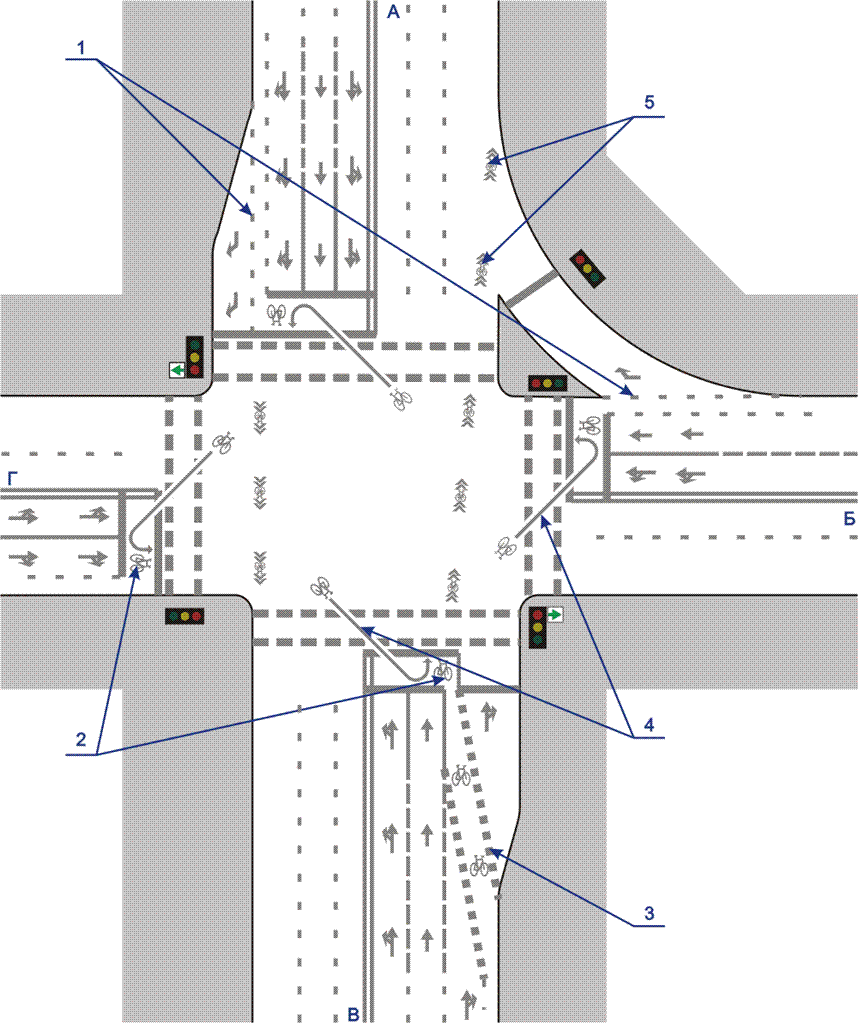

Всем привет,
Просмотрев дискуссию, мне показалось что было упущено как минимум следующее:
1). На улицах с односторонним движением стоит предусмотреть велодорожку идущую в обратном направлении. Поскольку на велике едешь как правило по кратчайшему расстоянию, и врядли кто будет делать крюк на два квартала в поиске улицы с попутным движением чтобы заехать во дворик в середине квартала который ты уже итак видишь перед собой. Скорее всего либо заедешь на тротуар (что уже есть нарушение), либо протиснешься вдоль обочины против движение, что тоже есть нарушение, к тому же просто опасно. В Голландии например, стране с чуть ли не наилучшей в мире велоструктурой, на всех улицах с односторонним движением разрешено двигаться на велосипеде в обе стороны, и чаще всего есть соответствующая велодорожка.
1а. Такую велодорожку очень даже стоит отгородить от остального трафика не просто линией, а например, пластиковыми поребриками. Существуют достаточно дешевые решения этого вопроса.
2). На некоторых улицах стали появляться полосы для общественного транспорта. Этого транспорта там как правило гораздо меншье чем машин на соседних полосах. Почему бы не разрешить велосипедистам пользоваться этими полосами? Все равно средняя скорость у автобуса или троллейбуса примерно такая же как и у велосипедиста. В Женеве, например, часто есть одна полоса отведенная для автобусов, такси и велосипедистов. Я лично никаких затруднений не испытывал когда по ним ездил, всегда можно корректно разойтись.
3). Самые проблемные места на дороге, как уже было отмечено, это перекрестки. Если уж нет возможности сделать велополосу вдоль всей дороги, то на участке начиная метров за 50 до перекрестка это сделать очень желательно, опять же отгородив полосу в этом месте от трафика, так чтобы автомобилю нельзя было на нее заехать. Ведь основное преимущество велосипеда -- это то, что на нем можно объехать пробки! А так, если есть возможность объехать пробку по этой дорожке, то это преимущество не утратится. К тому же, это решение, скажем так, минималистическое, но очень эффективное плане отношения преимущество/цена.

Спасибо, Сокол! Все соображения учел, а по третьему пункту нарисовал вот такую иллюстрацию:
"регулювання руху велосипедистів через регульоване перехрестя. А, Б – з додатковою смугою для повороту праворуч, В, Г – без такої смуги; А, В – поворот праворуч на червоне світло дозволений, Б, Г – заборонений. 1 – велосмуги на під’їздах до перехрестя; 2 – байкбокси; 3 – перетин велосмугою правої смуги руху; 4 – покажчики місця для лівого повороту велосипедистів; 5 – покажчики траєкторії руху велосипедистів"
Сорри, качество побилось при сжатии до стандартов Велокиева

Здорово! Про байк-боксы - это правильно. Но правда у тебя получается что на въезде "В" для того чтобы проехать прямо нужно будет пересекать первую полосу два раза. Сперва по косой велодорожке, а потом обратно к обочине, уже проехав перекресток. Как-то не совсем логично. Может лучше байк-бокс оставить у правого края первой полосы? Ведь это же не будет мешать повороту машин направо по зеленой стрелке. В случае "А" то что ты нарисовал - вполне оправдано. Хотя я думаю что байк-бокс не должен занимать вторую и третью полосы - куда оттуда может поехать велосипедист? Налево ему запрещено, а елси прямо или направо - так опять надо полосы пересекать. Пусть уж лучше остается на первой полосе, перед машинами.
Воообще-то я рисовал так, чтобы велосипедист оказался левее машин, которые поворачивают, но перед теми, которые будут ехать прямо, если они не станут выписывать кренделя.
Я думал над этим и пришел к выводу, что существует три варианта:
1) Велосипедист подъезжает на зеленый, встраивается в общий поток и едет прямо, не давая себя подрезать тем, кто поворачивает направо. При этом он перестраивается влево настолько, чтобы быть перед лицом водителей автомобилей и его наверняка заметили.
2) Велосипедист подъезжает на красный, на правой полосе никого нет. Он перестраивается левее, чтобы не мешать повороту, а на перекрестке возвращается к обочине. попутные водители видят его и пропускают, тем более, что велосипедист уходит от стоп-линии быстрее их.
3) (случается относительно редко) Красный свет. Какой-то жлоб не едет сам и не дает ехать другим. В этом случае нет пробемы объехать правый ряд и встать впереди, опять же, чтоб наверняка заметили.
Во-первых, велосипедист может там развернуться перед попутными машинами. Дождаться красного сигнала и ехать назад. А во-вторых, байкбокс он же и для поворота налево (сплошная стрелка в форме вопросительного знака, идущая через переход). Чтоб там вывернуться тоже какое-никакое место нужно.
