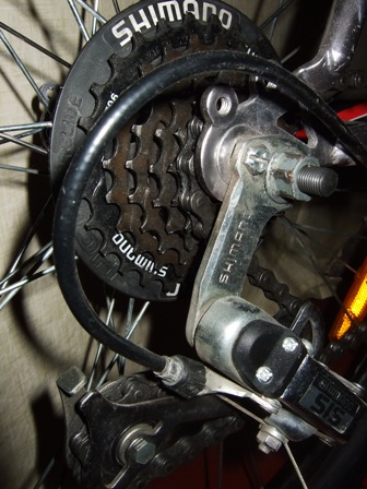

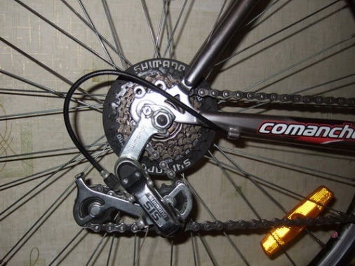

Хочу заменить стоковый шестерик и переклюк соответственно, на 8-ковую касету. Интересует как прикрепить и станет ли вообще переключатель Shimano RD-M410 Alivio?
У меня установлена вот такая вот штука
Shimano - MF-TZ06 14-28, 6-зв (2).JPG (67.69Кіб)Переглянуто 3599 разів
Shimano - MF-TZ06 14-28, 6-зв (1).jpg (78.87Кіб)Переглянуто 3599 разів

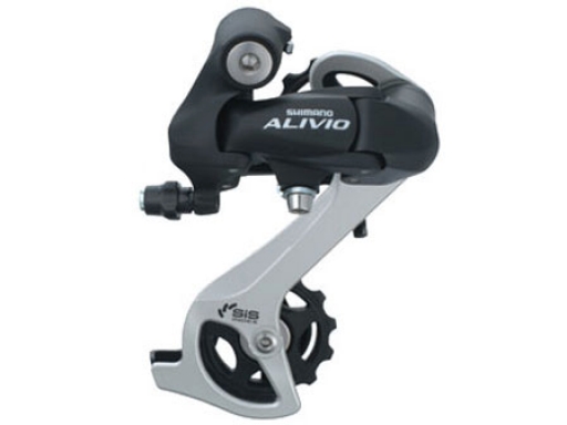

Хочу поставить вот такой переключатель и работать он должен с касетой на 8 звёзд

поставить просто переключатель ни чего хорошего не даст, качество переключения зависит от совокупности качественных деталей, переключатель, кассета, манетки, цепь. как то так. может пора пересаживаться на другой велосипед?

Это само собой разумеещееся, всё это я планировал поменять но по ходу, люди говорят что эта навеска тупо не станет на мою раму. :unknown:

Не станет. На раме нет соотв. крепления.

По сути: переклюк не станет, поскольку как выше было сказано, нет крепления соответствующего...

8-рик туда не станет, ибо у тебя втулка под трещетку (звезды накручиваются на втулку, а не одеваются). Нужно искать звезды под трещетку, 8-рик очень сложно найти, а вот 7-рик в продаже есть в бюджетных магазинах или на рынках.
Перекидка тоже точно не станет...да и нет смысла ее менять. Если честно... то сам проездил в свое время на подобных, а то еще и хуже, несколько лет, переключает не хуже, чем аливио, главное правильно настроить... ;)

Как-то в мастерской у нас проскакивала приблуда - трещотка на 8 звезд. Вроде, Санрейс. Но это о-о-очень большая редкость.

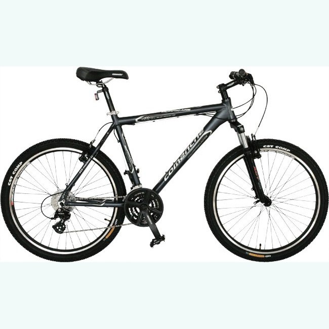

Я уже это понял что проапгрейдить его до класса деоре или аливио будет очень дорого, поетому я его уже продаю. И нашел уже себе новый велик, Comanche Hurricane его зовут :good:
Жаль правда и со своим расставаться, кто бы, чё бы не гнал на команч, могу с увереностью сказать что эти велики далеко не гавно как тут пытаются навязать некоторым незнайкам. Единственное что в нем может быть и можно считать минусом так это то, что он весит на 1-2 кг больше чем какие нибудь навороченные байки. Я лично не считаю это минусом ибо если ты нормальный мужык, а не гламурный падонак в обтягивающих джинсах и зализаной причёской то тебе не составит труда оторвать от земли каких то там жалких 15кг.

Всё, вопрос апгрейда стал неактуален. Велик был благополучно продан и куплен другой, 24-скоросной с алюминиевой рамой и навеской ALIVIO. Теперь доволен как слон, жду открытия велосезона #crazy_pilot

Вот таким вот апаратом я обзавелся :good:
