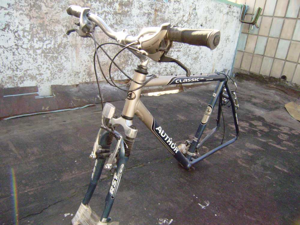

Всем здрасте!
Привела судьба на сей форум за помощью или вашим советом. В общем захотелось двухколесника и как раз предложили сие чудо за 600 грн.
Чем хочется доукомплектовать:
- седло
- педали
- колеса
- крылья
- дисковые тормоза
- фонарики (перед, зад)
По сему хочу спросить:
- стоит оно того?
- сколько грин нужно, чтобы поставить его на ного (конечно покупая не самые дешевые запчасти)?
Всем отозвавшимся заранее- Большое СПАСИБО!

на диски ни рама ни вилка не рассчитана.
ещё надо докупать шатуны,цепь и задний переключатель, а так же подседельный штырь и зажим к нему (нужного диаметра,естественно). это обойдётся минимум еще 600 грн (если брать б\у)
PS 600 грн за сей фреймсет - дорого, я так считаю.

На этом можно собрать только что-то простенькое, из б.у. компонентов ( это рекомендуется делать, если вы в этом разбираетесь)
Если собирать из хороших компонентов, то получится почти стоимость нового велосипеда
При этом вы получите на непонятной вилке *я тебя слепила из того, что было* ( то есть пока вы не соберёте - не поймёте как оно будет ехать)
И м х о - не имеет смысла
Проще взять готовый Trek 3 500 Диск
http://www.velokiev.com/forum/viewtopic ... 6&t=115642
p.s. вы ж в курсе, что на фото велосипед для колёс 28" ? :p
Вот такой
http://www.kellys.com.ua/bike.php?b=kel ... USтропинок
То есть это велосипед для города \ асфальта \ тропинок ( не для бездорожья )

не стоит оно того, слишком много гемора тебе предстоит: узнать совместимость, найти, купить, поставить, настроить. по моему скромному мнению

Сдесь нужны только колеса, зад. перекидка и передний тормоз. Все.
Рама и вилка приспособлены как для дисковых тормозов таки и для v-brake

Спасибо за советы! Наверное брать не буду, если не скинет в половины цены.

Так дело не в цене :unknown:
А в том что вы хотите получить на выходе
а) транспорт на котором можно медленно и печально перебраться из точки А в точку Б
ю) велосипед, от езда на котором можно получить удовольствие
