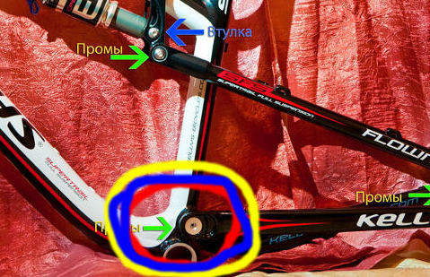

Не выкручивается болт подвески в раме Kellys
Повідомлення Ricochet0 » 25.12.12 21:31
Пока зима решил проверить линки подвески дабы небыло прикипевших болтов или еще каких то неприятных сюрпризов в самый разгар сезона. И таки да - один болт не выкручивается. Остальные - ок. И все сидят на синем фиксаторе резьбы.
На фото он обведен тремя цветами, около каретки. Внешне из себя представляет кругляшку с внутренним шестигранником. С противоположной стороны туда ввинчивается винтик, есть предположение что в него же. Он из чего то вроде алюминия, совсем мягкий, боюсь сорвать шестигранник.
1) Как его вывинтить? Пока что залил аккуратно периметр шляпки ВД-40 и оставил до завтра. Как такой вариант: купить контрболт с такой же резьбой, но длиннее и ввинтить его до упора в большой болт и таким образом получить нечто, приложив к которому рычаг - можно вывинтить все что угодно.
И еще, на них же на всех обычная резьба? Те затягивать по часовой.
2) Как оно там все устроено? Эта кругляшка - ось, в которую ввинчивается болт с другой стороны?
PS^ забить не вариант, я спать не смогу, зная что у меня прикипевший болт на байке

лучше туда не лезь!! :no: потому что это болт снять так не легко очень трудно!!

Ну я по специальности физик-материаловед, руки вроде прямые. В любом случае через год катания мне тупо придется перебирать велосипед. Потому хочу разрешить сей вопрос сейчас.

болт выкрутить не так и сложно - просто он вертится вместе с втулкой. поэтому надо держать втулку с другой стороны, но это ничего не даст, тк втулка запресована в раму очень плотно, и на ней есть фаски, которые у меян слизались, когда я ее выпрессовывал подручными средствами. да и перо снять проблематично. болт же сам по себе там вообще ничего не дает.
кстати, сзади, возле дропаутов там не промы, а втулки скольжения. там очень грязное место, и промы в таких местах очень быстро умирают. а вот там, возле каретки находятся промы
А она запресована? Или на резьбу завинчена?
И.. слизал фаски? Вы имели ввиду шлицы под шестигранник или я чего то не понимаю?
PS^ втулка не вертится относительно перьев.
Без резьбы - просто сквозная ось, закрепленная с другой стороны болтиком.
Да, перья вращаются вместе с осью, установленной в промах, которые в свою очередь запрессованы в раме.
Ну он пока не прикипел, а просто так неудачно собрано насухо. Вот если все эти промы, что там стоят со временем поржавеют и закиснут, прихватив ось - от тогда будет ой, да :)
... возле дропаутов там не промы, а втулки скольжения. там очень грязное место, и промы в таких местах очень быстро умирают
А втулки скольжения тогда получается очень-очень быстро умирают? :) Да и стандартный пром всегда можно поменять без проблем, а заменить оригинальные втулки - это искать заводской кит или точить.

ну вот я где-то читал, что бренд ХХХ у дропаутов ставит именно втулки скольжения по этой причине. возможно действительно маркетинговая шелуха. я за 2 сезона не умудрился убить эти втулки, хотя, правда, это был не единственный вел, поэтому накатано там далеко не 100500

Повідомлення Ricochet0 » 26.12.12 07:21
Высверлить!!!
#maugli
В качестве итога: нежелание коцать совершенно новую раму превзошло технарьский интерес и желание иметь возможность делать самому полное ТО велосипеда.
Устроенно все так: шестигран тот бесполезен, ось просто впресовывается, а с другой стороны подтягивается болтом.
С каким усилием она впресовывается я хз, но нажим на контрлобт весом в 80кг вообще никак не сказался. Давить сильнее стремно.
Если кто то поделится фото/видео/описанием разборки - буду премного благодарен, интересно посмотреть как это делается просто до жути :duma:
и правильно. слижутся фаски и все :)его надо выпрессовывать специальным девайсом, а лазить туде нечего

Готов реально отблагодарить (договоримся как) человека, который сделает видеозапись полного обслуживания этого узла велосипеда.
Я на самом деле даже разбирать его не собираюсь, пока этому не придет необходимость, но для меня это как ты пришел на олимпиаду и не решил задачу и ты ходишь и думаешь все время об этом пока не решишь.

Дык никуда не лез. Попробовал отвинтить - не крутится. Спросил на форуме - оказалось запресовано. Оставил так. Проблемы - нет. Вашу бы импульсивность да в мирных целях. Прошу в дальнейшем обойтись менее эмоционально окрашенными комментариями. Спасибо.

Откручивать надо обязательно с правой стороны (где большие звезды). Я тоже когда-то пытался открутить и не мог. Послизывлись грани на левой стороне, а справа открутился без проблем. Если не идет - то вначале попробовать немного зажать и затем снова начать откручивать.

Все что я собирался делать изначально - открутить и обратно закрутить винтики подвески. Процедура совершенно безопасная и элементарная. Не сложнее, чем седло отрегулировать.
Что я делал с рамой? Открутил несколько винтиков - закрутил ничего не трогая. Когда дошло до этого, как я думал тогда "винтика" - заметил что он сидит наглухо. Спросил на форуме. Оказалось, что впресованная ось. Ну и пусть сидит.
Брать сейчас колхозить пресс я не собирался, хотя его схему придумал. Выжимать и перепресовывать что то я тоже не собирался. А выбивать я не стал бы даже если бы проехал на ней 10 000км и было бы пора менять промы - при необходимости мне в лаборатории помогут собрать самый мягкий и точный пресс в истории велоиндустрии.
Да я спросил у нескольких человек как выпресовка делается и вас это, вероятно, ввело в заблуждение. Проведу аналогию: в "своей" лаборатории сто раз спрашивал у старших как что и почему делается/разбирается/апгрейдится. И это не значило, что я хочу сейчас же ринуться разбирать ускоритель или подкритическую сборку уранового реактора, но мне Б?%*Ь интересно, как он разбирается! Для меня любопытство ко всему техническому - это нормально и если я читаю мануал по разборке RS Reba или FOX Float RL это не значит, что я собрался их разбирать. Но я хочу знать, как это делается. Вы походу не особо технарь, раз вам такое чувство чуждо.

таки да ту хрень лучше не трогать сделана она из пластилина и чтобы слизать грани вообще не надо усилий :(
