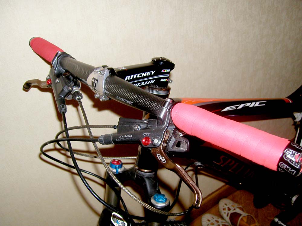

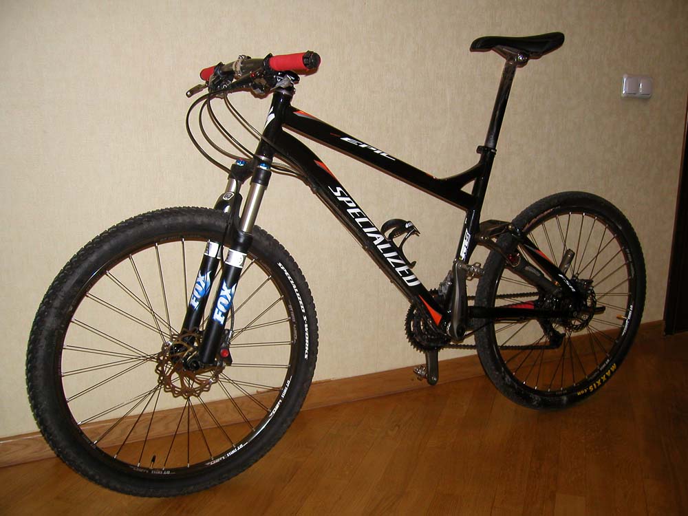

Наконецц ззззбросил фотки;))))))) что еще показать? *oops*
