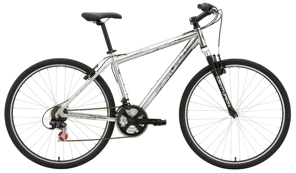

Краткая техническая характеристика: Рама Cross line c2; Вилка TGS M2000S-7 50;Тормоза LINEAR 70; Манетки Shimano RS31-3s; Задний переключатель Shimano TX30; Втулки Alloy QR, цвет dark silver/silver

вот таким он был во время покупки летом 2009

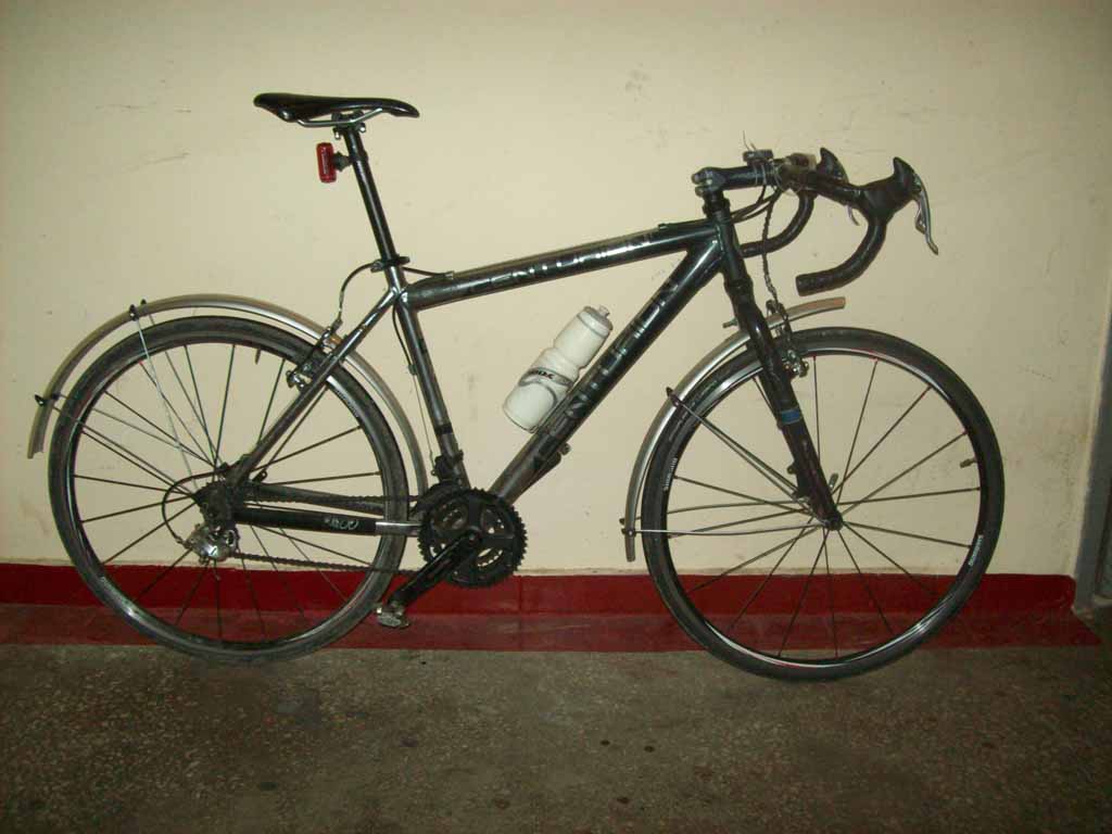

и вот сейчас
с прошлого обвеса остались только ведущие звезды, также осуществлен переход на 9ск вместо 8ск
за чуть-больше чем год накат 15к
велосипед этот мой первый, можно так сказать... (до школьные не считаем)
только одно меня тревожит... может модер мне подскажет
у старой вилки просвет от короны до покр. на 2см больше был
а поставив эту, я как-бы немного наклонил базу вперед
могут ли такие изменения в геометрии влиять на конструкцию?
На конструкцию чего? В данном случае, это повлияет на посадку и снизит нагрузку на рулевой стакан. Да и-то нужно смотреть не на просвет между короной и покрышкой, я на то, на сколько изменилась общая высота "конструкции" т.е от нижнего подшипника рулевого стакана до пола.
IMHO

уточняю
нижние перья заднего треугольника при старой вилке были строго паралельно земле
поставив жесткую, я изменил этот угол, теперь получается шатуны ниже задней втулки
хотя всего на 2см
я конечно не ощутил подобных изменений, но интересно все таки...
тут многие меняют вилки, на большие. Поднимают таким образом рулевой стакан относительно поверхности
могут ли подобные изменения повлиять на мощность конструкции?
ведь меня один параметр, изменяются углы нагрузок на сварочные узлы и тп

На самом деле, 2 см. это не такая уж и редкость. Вот например вел с родной вилкой (мой если что) тоже имеет явный "провис" каретки.
Ниже центр тяжести, выше устойчивость.

Так вилка же вроде была с аммортизатором, она же проседала под нагрузкой?? А нижние перья раньше были строго параллельны земле под нагрузкой или без седока?

Ось каретки ниже линии соединяющей оси втолок колес - для 28" это норма.
Раньше 26" ось каретки делали на высоте осей колес, сейчас - немного ниже.
У моего гибрида с амо вилкой 67 мм провис примерно 15 мм, на шоссейнике - 70 мм.
Чем ниже ось каретки - тем ниже центр тяжести и выше устойчивость.

....только одно меня тревожит... у старой вилки просвет от короны до покр. на 2см больше был....
Правильнее замерить расстояние от оси, до короны, у большинства жестких вилок оно в районе 390мм, а для гибридных амо - ~440-450мм. Там есть разброс в зависимости от образцов, но в среднем где-то так. При замене одной на другую естественно геометрия "плывет" (либо нос задирается, либо "проваливается" вниз), по крайней мере об этом стоит не забывать при покупке гибрида-кроса сразу думая, будет ли ставиться на крос амо, или на гибрид жесткая и как это скажется на геометрии. Рамы проектируются под одно из значений расстояния ось/корона. Те же найнеры, кроме учета в заднем треугольнике "больших" колес, еще рассчитаны на вилки с ~490мм ось/корона.

Всем спасибо за ответы. И с НГ!!!
Купил такой Зображення
хотя хотел этот Зображення
Но не было под мой рост.
Мне уже нравится... Жёсткая вилка...это хорошо, никакого дискомфорта. Вес 10,5кг!
