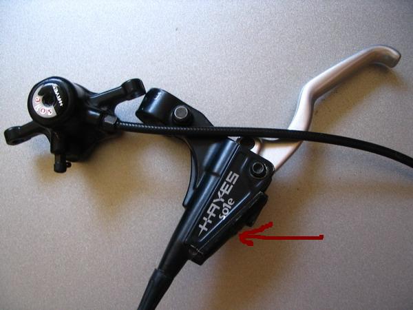

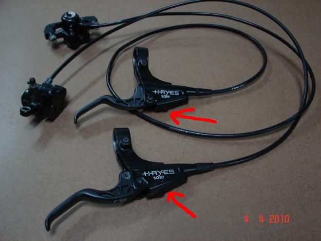

Уважаемые! подскажите пожалуйста как можно устранить данную поломку? Тормоза HAYES Sole. На ручке тормозов, с лицевой стороны, есть такая заглушка маленькая вот она потерялась во время езды. масло вытекло, и естественно тормоз не пашет((( там теперь отверстие в котором стоит резиновый сальник или просто резиночка во внутрь которой входила эта заглушка. Постараюсь показать на фото что это за заглушка. (фото не моего байка, а взяты с инета, просто сейчас нахожусь на работе и нет возможности выложить). Кто в курсе о чем я пишу, и что это за запчасть, пожалуйста, подскажите где можно ее достать, как эту проблему устранить??? в общем нужна такая заглушка, и как она называется, где можно найти?

вот фото

подбери гвоздик, обреж, так практически все делают с даной проблемой

хехе, коллега по несчастью)
1. Заглушка на чейне стоит от 2-3 до баксов штучка. Десяток таких за 10 у.е.
2. В магазине на ул.Комбайнеров такая штуковина/затычка назад пару месяцев была.
3. Гвоздик можна, но откусывать тяжело
4. Свинцовый припой. Отламываешь кусочек и по нужному диаметру подгоняешь молоточком.
5. Если надо ещё, набираешь меня по сотовому, искладываешь суть проблемы я могу затычку такую дома поискать, у меня оставалась.
далее, ОБЯЗАТЕЛЬНО:
1. Когда прокачаешь систему (предварительно подготовить затычку) очисти ручку начисто от ДОТ-4 и заклей типо оракала, кусочкем. Даже если будет в дальнейшем течь (ну допустим), то если было наклеено "начисто" то оракал не отпадет. Изолента отпадает проверено. Оракала хватает маленькой полоски, чтобы зацепить только за края. Вокруг можна замотать, но зачем?
2. Если таки будешь гвоздики откусывать, то в дальнейшем можна повредить внутреннюю мембрану, если не зачистить края до "гладкого состояния"!
