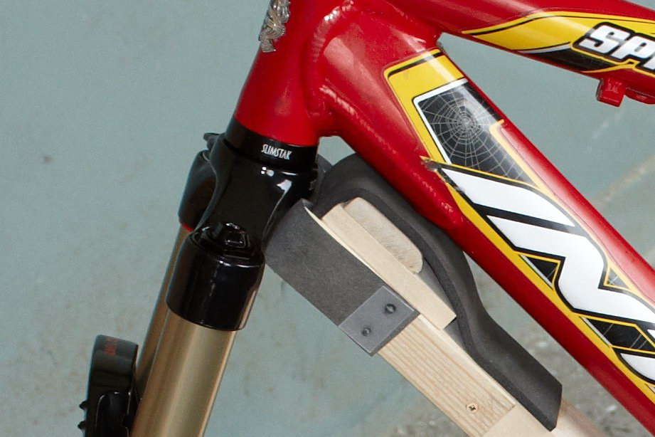

Повідомлення sergf1 » 7.4.10 19:22
Там к бруску 50х30мм из которого сделан штатив с боков приколочены две планки толщиной 6-7мм и обернуты резиной. От торца бруска они немного выступают, что бы корона вилки упиралась в них, и вилка не вертелась когда велосипед на штативе.
Вообщем могу сказать что велосипед на этом штативе стоит устойчиво, но без упора. Гайки крутить можна, себестоимость девайса нулевая, но конечно супер удобства там нет. Для одного велосипеда и если постоянно ремработами не заниматся то подходит.

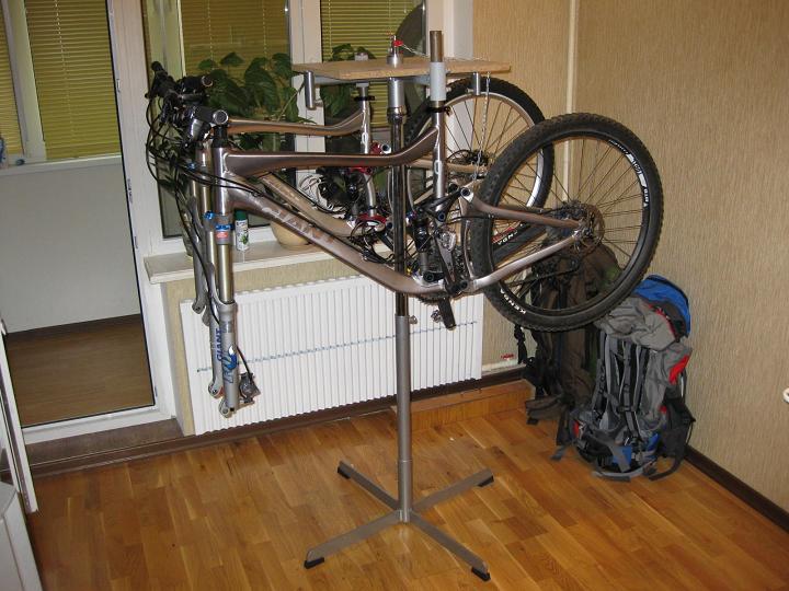

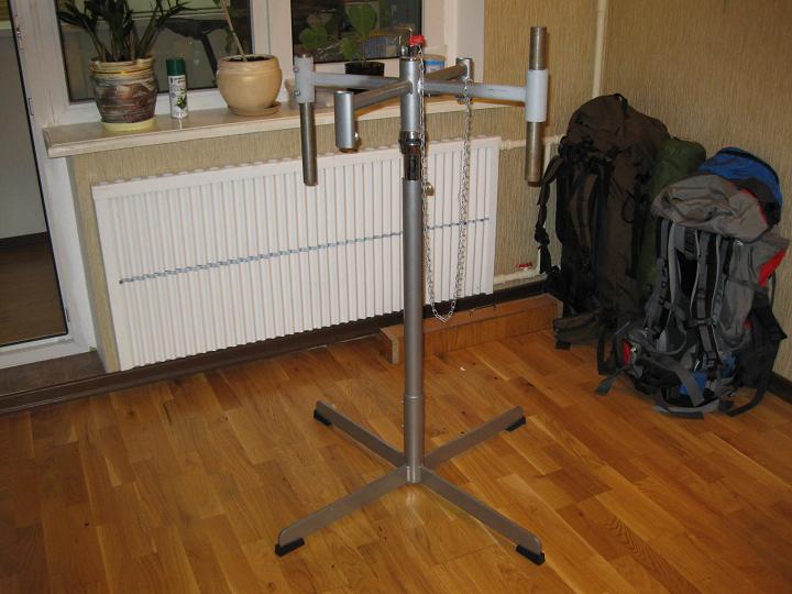

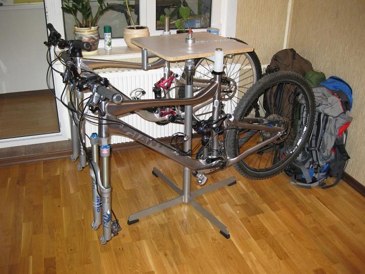

Повідомлення Fisher » 19.1.11 15:35
Уже несколько лет использую такой станок. Переделал из чего-то. Одновременно могут быть установленны 2 велосипеда. Оборачивается по своей оси и регулируется по высоте. В самом низком положении я храню велосипеды зимой, только снимаю переднее колесо чтоб занимали меньше места в квартире. Летом чуть поднимаю, так чтоб велики можно было поставить с передним колесом и в этом положении они и находятся у меня весь сезон. Можно поднять на всю длину и тогда очень удобно заниматься ремонтом, настройкой, сборкой вела или перекидывать компоненть с одного велика на другой. Есть доступ ко всем компонентам, свободно крутятся педали и колеса. Так же есть столешница для инструментов, а на торчащий вверх "подсидельный штырь" надеваю рулон бумажных полотенец для протирки рук от смазки и грязи или же просто на столешнице лежат сёдла.

Повідомлення Fisher » 19.1.11 16:43
Идея была сделать самому. Свой, я пусть и не полностью сам сделал, но придумал и переделал сам из того, что нашел. Здесь я показал саму идею, а воплотить ёё в жизнь не сложнее, чем придумать крестовину для ёлки и установить ёё туда. Нужно просто творчески подойти. При наличии б/у водопроводной трубы, очень нужной и лежащей в подвале твоего гаража или чердаке дачи на протяжении 15-20 лет, можно сделать подобный станок, прибегнув к помощи "дяди Толи" - соседа по гаражу/даче имеющего сварочный аппарат. А просто не значит удобно и тем более функционально

Читайте исходник
Еще раз говорю, я сделал это из того, что нашел. Сделать что либо, при наличии головы и рук (не двух левых) можно и это я показал. Не выставляю свой станок на конкурс, показал как идею, мою идею. Для этого и была создана тема.
Он еще удобен и тем, что велики не стоят в квартире под стенкой где могут упасть, а надежно закреплены в станке. Так как у меня два маленьких ребенка, то для меня это очень важно!
Как по мне - не плохо. Вот думаю если гдн старый пивбарный стол найти - как раз переделать легко можно.
В моём случае это не пивбарный стол.
В его создании самое сложное было найти 2 подседельника 30.9, пришлось заказать через знакомого на заводе у токаря. Обошлись в 50 грн за 3 штуки.
