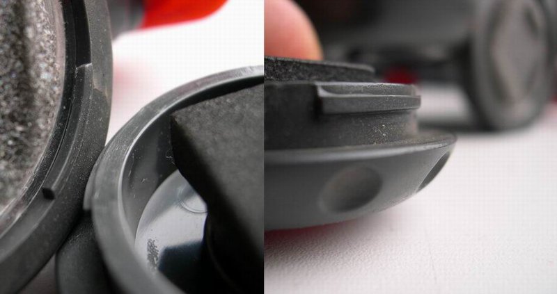

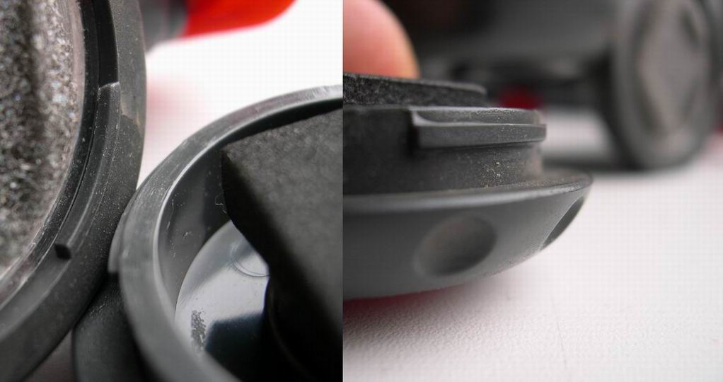

Да нет там никаких особых секретов, внутри все просто, без резьбы и прочих выкрутасов:
По разборке AirZound
Надеюсь теперь понятно будет почему выше было:
....Разборка: спустить воздух - придавить - повернуть.....
Аndrox30, у Вас первая разборка после завода, так что наверное просто "закипело", потому и крепче держится. Но, там же не резьба - "пазы", так что постарайтесь проворачивать с давлением - точно откроется ;-)
